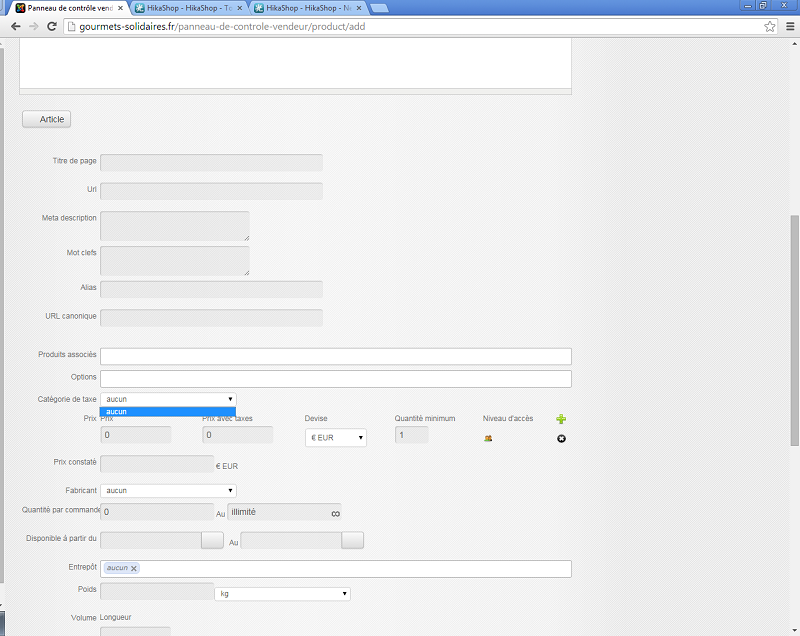

j'ai créé dans Hikashop 3 taux de TVA applicables selon le type de produit.
Lorsqu'un vendeur se connecte et veut saisir un nouveau produit à partir du panneau de contrôle de son compte en front-office, il semble y avoir un souci lorsqu'on ouvre la liste déroulante "catégorie de taxe" : seul "aucun" figure dans la liste, aucun taux de TVA n'apparaît.

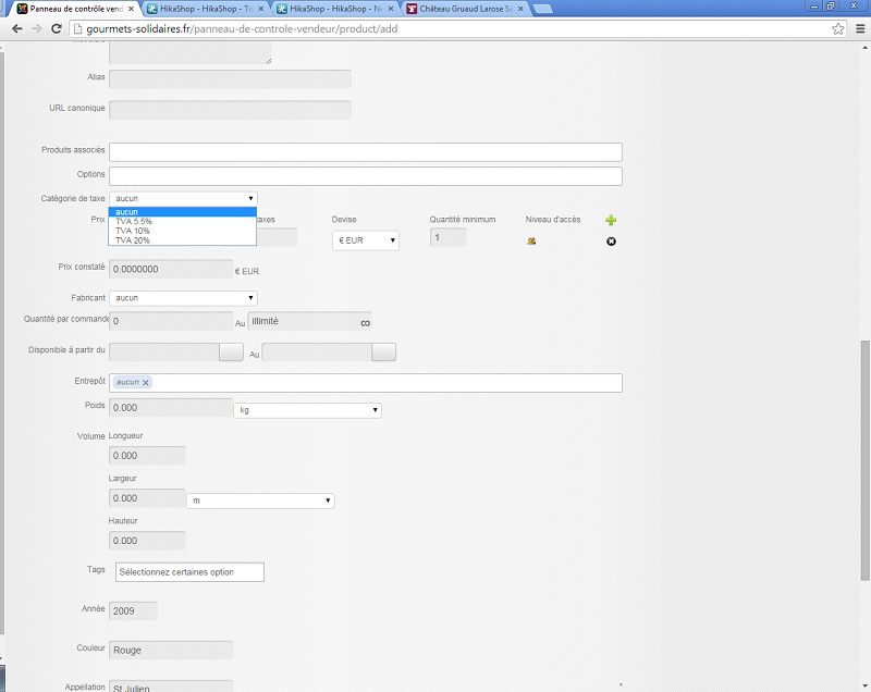

Pour faire apparaître la liste de tous les taux, il faut au préalable cliquer sur "Appliquer" ou "Sauver", ce qui n'est pas très intuitif.
Je vous joins 2 images avec ce qui apparaît avant de cliquer sur "Appliquer" et juste après.
Merci par avance.

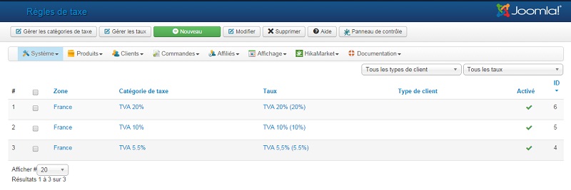

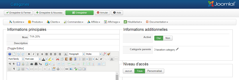

Je vous joins à tout hasard des vues écran avec les 3 taxes créées (j'ai supprimé tout ce qui existait par défaut) et le détail d'une d'entre elles. Mais si ça ne vous dit rien je ferai avec ce petit inconvénient. Il y aura de nombreux vendeurs qui saisiront directement leurs produits dans la boutique, il risque donc d'y avoir des produits sans taxes, j'essaierai d'être vigilant.
