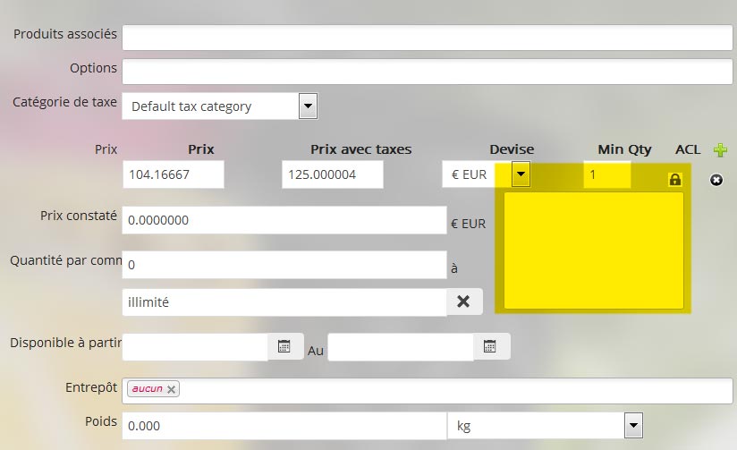

-- HikaMarket version -- : 1.6.7
-- Joomla version -- : 3.4.6
j'ai un petit soucis dans l'édition de produit en frontend. Je voudrais mettre un prix public et un prix revendeur (client enregistré et reconnu comme revendeur par le gestionnaire). Mais dans hikamarket quand je clique sur le cadenas de la colonne ACL, la div qui s'affiche est vide et je n'ai pas l'arborescence des catégories de clients. Cela fonctionne pourtant bien dans le backoffice, directement dans hikashop.
Le bug existe sur tous les navigateurs.
D'autre part, j'ai voulu vérifier ce bug sur la démo, mais elle semble fermée ? (erreur 403).
Merci d'avance pour votre aide.

10 years 8 months ago #224380
Merci pour ce rapport.
Il y a en effet un soucis dans le fichier "administrator/components/com_hikamarket/types/joomla_acl.php".
Merci de replacer la ligne
$ret .= '<a href="#" onclick="return window.aclMgr.updateJoomlaAcl(this, \''.$id.'\');">'.
Par
$ret .= '<a href="#" onclick="return window.aclMgr.updateJoomlaAcl(this, \''.$id.'\', \''.$this->id.'\');">'.
Il semblerait qu'il y ai eu des modifications dans le javascript durant l'intégration du système d'édition de produit d'HikaMarket dans HikaShop.
Une partie des modification a été ré-incluse dans HikaMarket mais pas cette ligne...
Je vais re-générer des packages d'HikaMarket avec le patch.
Cordialement,
The following user(s) said Thank You: poldubuis

Yes, c'est tout bon. Merci beaucoup !!
