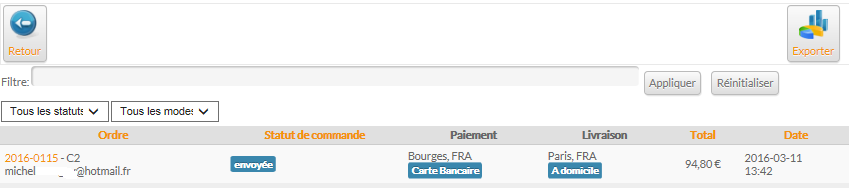

1 Ce qui apparaît dans le panneau de contrôle vendeur, sur la liste des commandes. On voit bien que la facturation est à Bourges et la livraison à Paris

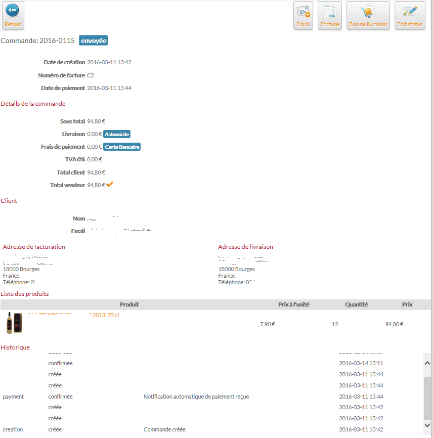

2 Lorsqu'on visualise la commande, le détail. C'est là que l'adresse de livraison est incorrecte (Bourges au lieu de Paris)

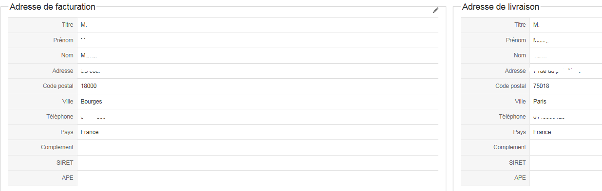

4 Dans le backend, les 2 adresses sont correctes
Je suppose que c'est l'adresse de facturation qui est indiquée dans l'adresse de livraison, car le n° de téléphone est aussi celui de l'adresse de facturation, pas celui de l'adresse de livraison.
