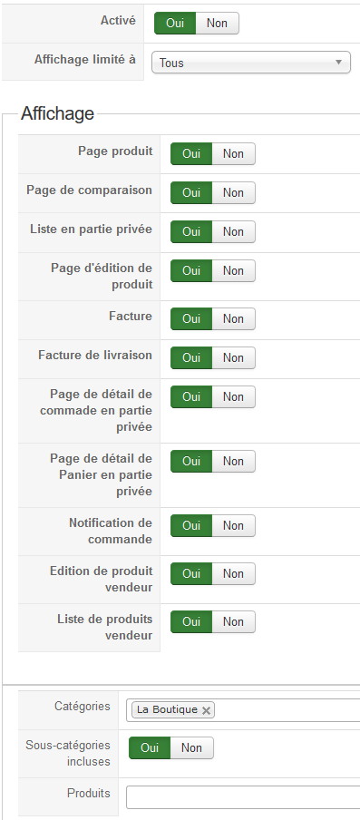

Voilà comment j'ai paramétré l'affichage de ces champs personnalisés :
A noter qu'en frontend sur le formulaire du compte vendeur les champs de la table plg.hikamarket.vendor apparaissent correctement.
