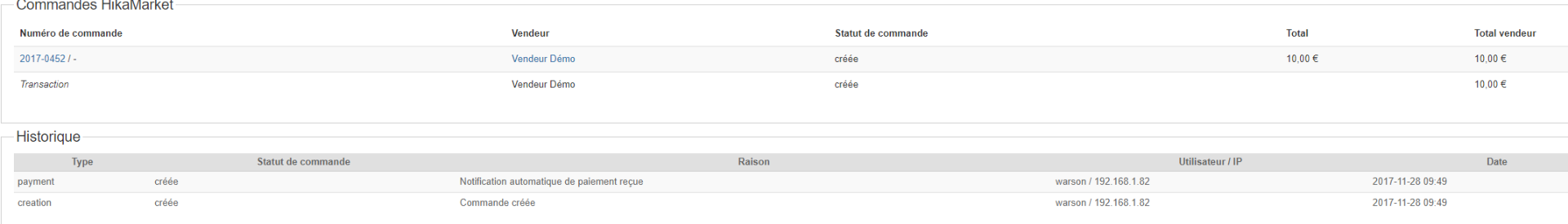

j'ai un souci avec les statuts des commandes, à chaque fois qu'une commande est créée la sous-commande Hikamarket comporte 2 lignes, une ligne avec le numéro de la sous-commande et une autre marquée "Transaction", comme vous pouvez le voir ci-dessous après une création de commande :
A quoi correspond cette ligne Transaction ?

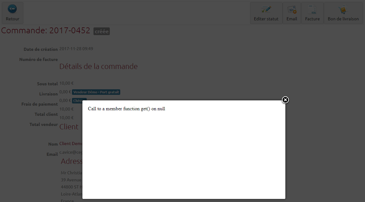

Si le vendeur veut modifier le statut via son Control Panel, le message d'erreur suivant apparaît :
Si je fais la même chose via le backend pour modifier le statut de la sous-commande, j'ai le même message d'erreur. Dans les 2 cas (frontend et backend) :
- Le statut de la commande principale reste inchangé
- Le statut de la sous-commande est modifié
- Le statut de la ligne Transaction accolée à la sous-commande reste inchangé
A contrario, lorsqu'une commande a été créée, si via le backend je change directement le statut de la commande principale, tout se passe correctement. La commande principale, la sous-commande et la ligne Transaction passent bien au nouveau statut.
C'est gênant notamment pour les vendeurs, qui ont une erreur lorsqu'ils veulent mettre à jour le statut de commande depuis leur Control Panel.

8 years 9 months ago #283296
Dans un premier temps, merci de re-télécharger HikaMarket 2.0.0 afin d'avoir les derniers patchs.
Pour ce qui est des deux lignes pour les sous commandes ; c'est tout à fait normal car il s'agit de la nouvelle organisation d'HikaMarket 2.
Afin que la sous commande puisse continue d'évoluer lorsque le vendeur a été payé, il y a désormais toujours des "transactions" qui vont contenir ce qui doit être payé au vendeur. La sous commande elle va contenir le total vendor global.
Cordialement,

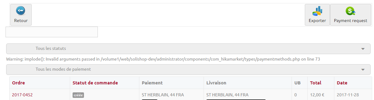

En Frontend sur le Control Panel du vendeur, lorsqu'on accède aux commandes pour modifier le statut, il y a un message d'erreur comme vous pouvez le voir ci-dessous :
Encore merci,
Cordialement
8 years 9 months ago #283363
Dans le fichier concerné, merci de remplacer la ligne :
if(!is_string($options))
Par
if(is_string($options))
Cela devrait corriger votre soucis !
Cordialement,
