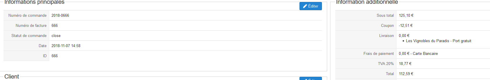

nous avons mis en place un coupon qui donne 10% de réduction. Lorsqu'un client passe commande avec ce coupon, la commande principale prend bien en compte le coupon, comme on peut le voir ci-dessous ou le montant de la commande prend bien en compte 10% de réduction, soit un total de 112,59€ au lieu de 125,10€ :

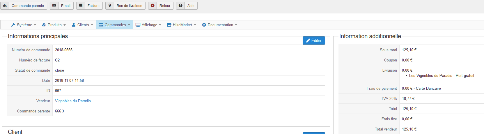

Par contre, le coupon n'est pas pris en compte dans la sous-commande Hikamarket qui affiche un total de 125,10€ :
Etant donné que les paiements CB sont réalisés via MangoPay, les ordres de transfert ne peuvent donc être exécutés :
- Le paiement CB de la totalité de la commande est correct puisque le client paie 112,59€
- Mais l'ordre de transfert pour ventiler le montant de la commande vers le vendeur n'est pas réalisé, car le montant demandé pour le transfert est de 125,10€ alors que la wallet client ne contient que 112,59€
En espérant que mon explication est suffisamment claire, merci de votre aide.

7 years 9 months ago #300664
Est-ce bien votre intention d'utiliser un coupon qui n'affecte pas le vendeur ?
Si ce n'est pas le cas, vous devriez corriger la configuration de votre coupon afin qu'il affecte les vendeurs.
Cordialement,
  • Posts: 107
  • Thank you received: 7
7 years 9 months ago #300677
Au temps pour nous, c'était bien un problème de configuration du coupon.
Merci
