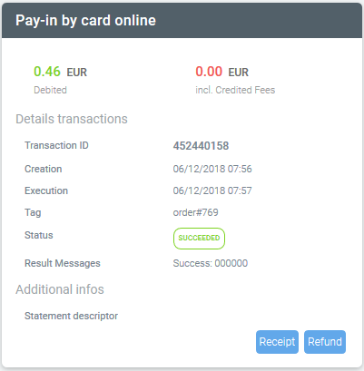

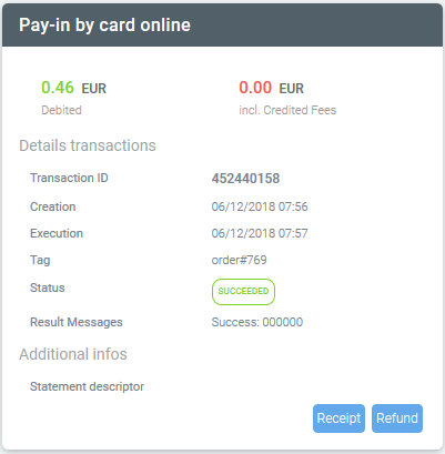

Le PayIn est bien de 0,46€ :

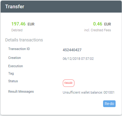

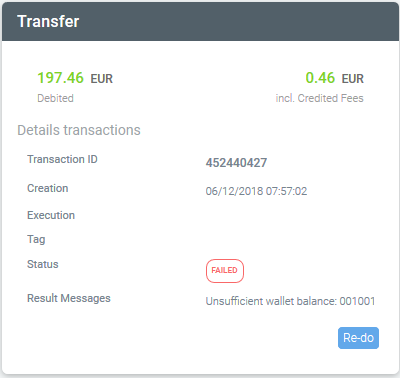

Une fois le paiement validé par MangoPay, l'ordre de transfert émis est de 197,46€ :
L'ordre de transfert échoue puisque le wallet client n'est pas suffisamment provisionné. Et on s'aperçoit que les 0,46€ apparaissent comme une commission, ce qui ne devrait pas être le cas.

7 years 9 months ago #301397
Je vais voir pour faire un correctif dans le plugin afin de ne pas essayer de faire le transfert si jamais le total des vendeur est supérieur à la somme dans le wallet.
Car oui, le soucis est que le vendeur est payé par l'argent que le client a payé (qu'il envoie dans un wallet, créé spécialement pour la commande).
Puisqu'il n'y a pas les fond nécessaires, il n'est pas possible au vendeur d'être payé. Il faut donc transférer l'argent manuellement.
Mais rien ne dit que le wallet de l'administrateur possède les fonds nécessaires pour cela.
Au final, il sera tout de même nécessaire de payer le vendeur, manuellement.
Je ne peux pas expliquer simplement les 0.46€ mais cela donne l'impression que ce n'est pas réellement la somme des frais mais plutôt qu'il a pris la valeur de ce qui a été payé par le client. C'est pour moi un effet de bord du context.
Je ne peux que supposer qu'une transaction normale (lorsque la somme du vendeur n'est pas supérieur), la valeur est correct.
Cordialement,
