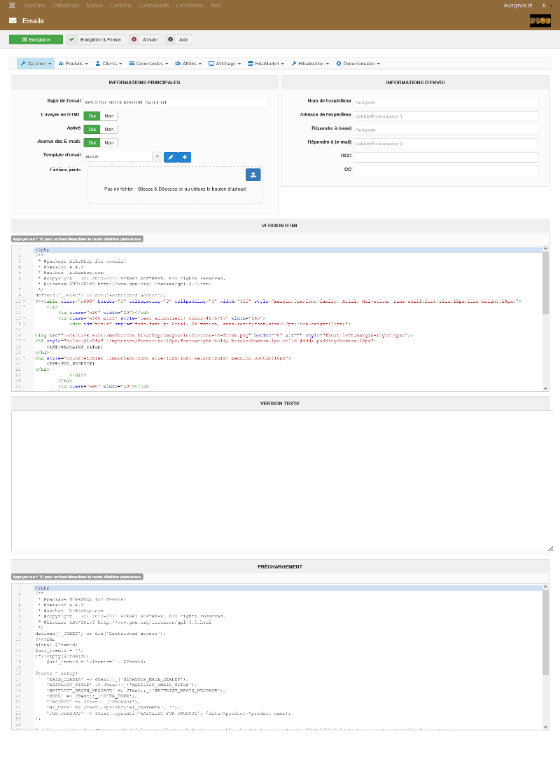

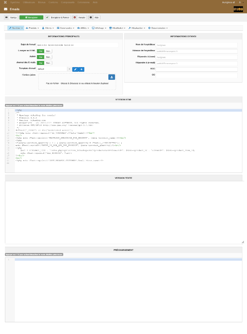

D'autre part, les modèles de mails de notification m'interpellent :
La notification de liste d'attente semble contenir le préchargement dans dans la version html et la Notification d'inscription à la liste d'attente pour l'administrateur ne contenait pas de "sujet de l'email" que j'ai rajouté moi même.
