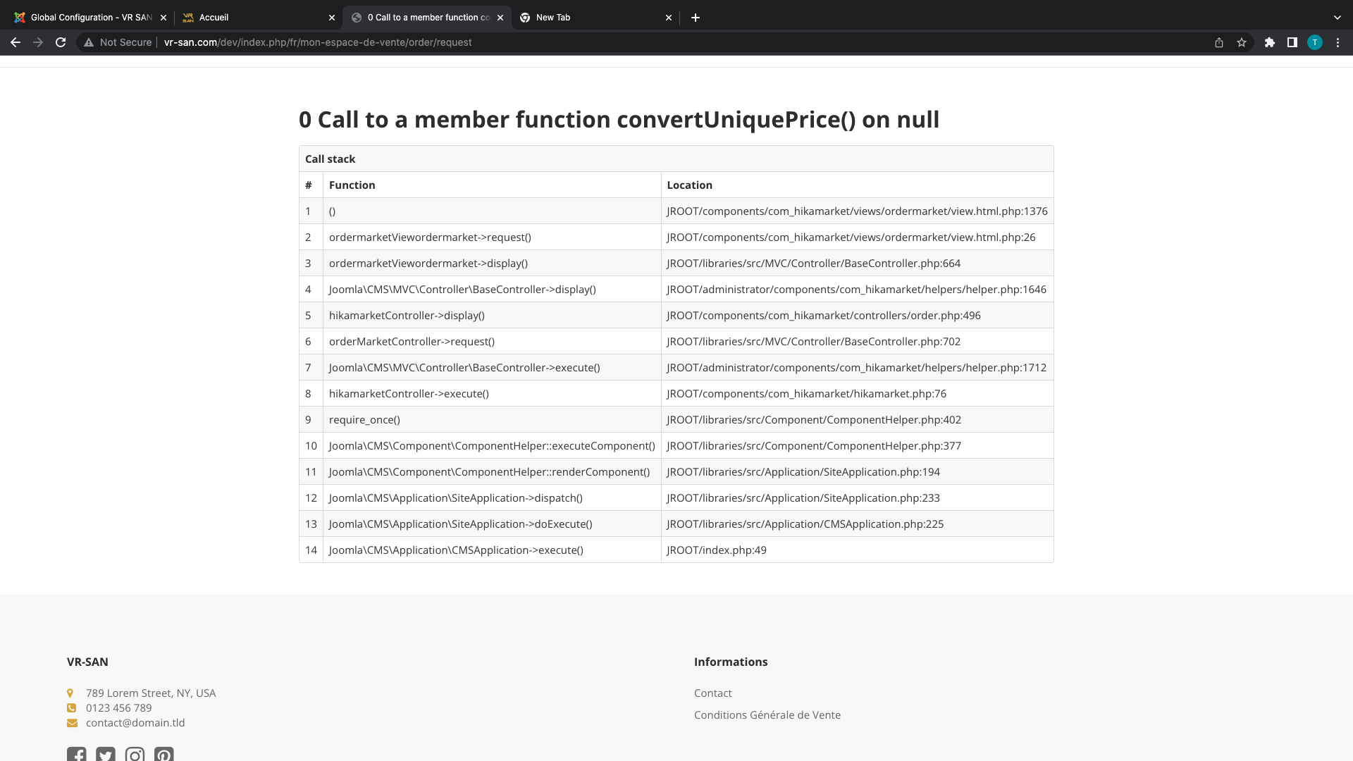

Après avoir effectué plusieurs tests de commandes chez un vendeur avec des devises différentes (€ et XPF), j’ai essayé d’accéder depuis le back-end marchand à la page Payment Request de ce vendeur et j’obtiens le message d’erreur suivant :
0 Call to a member function convertUniquePrice() on null.

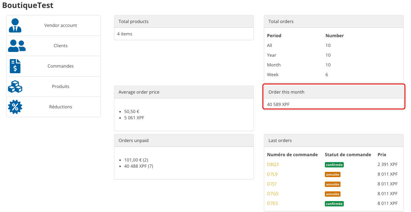

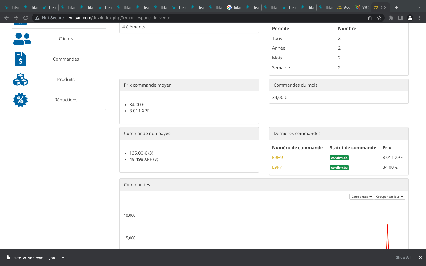

J’ai aussi un autre problème qui peut être lié aux multiples devises utilisées, la mention Order this month est erronée (voir screen joint), on dirait que ca fait une simple addition sans prendre en compte les taux de change.

Apparement, il n’y a pas d’appel fait à currencyHelper dans la callstack.

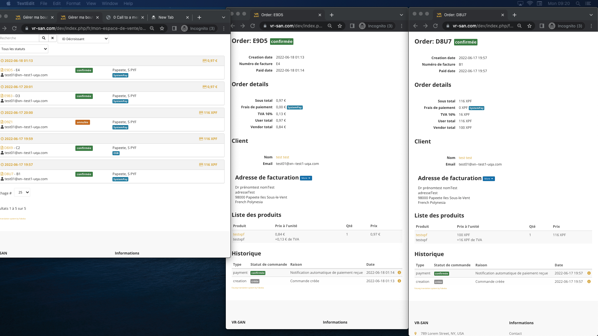

J’ai joint 1 screen avec le call stack et un autre avec le détail des commandes (c’est toujours le même produit, juste la devise qui change).

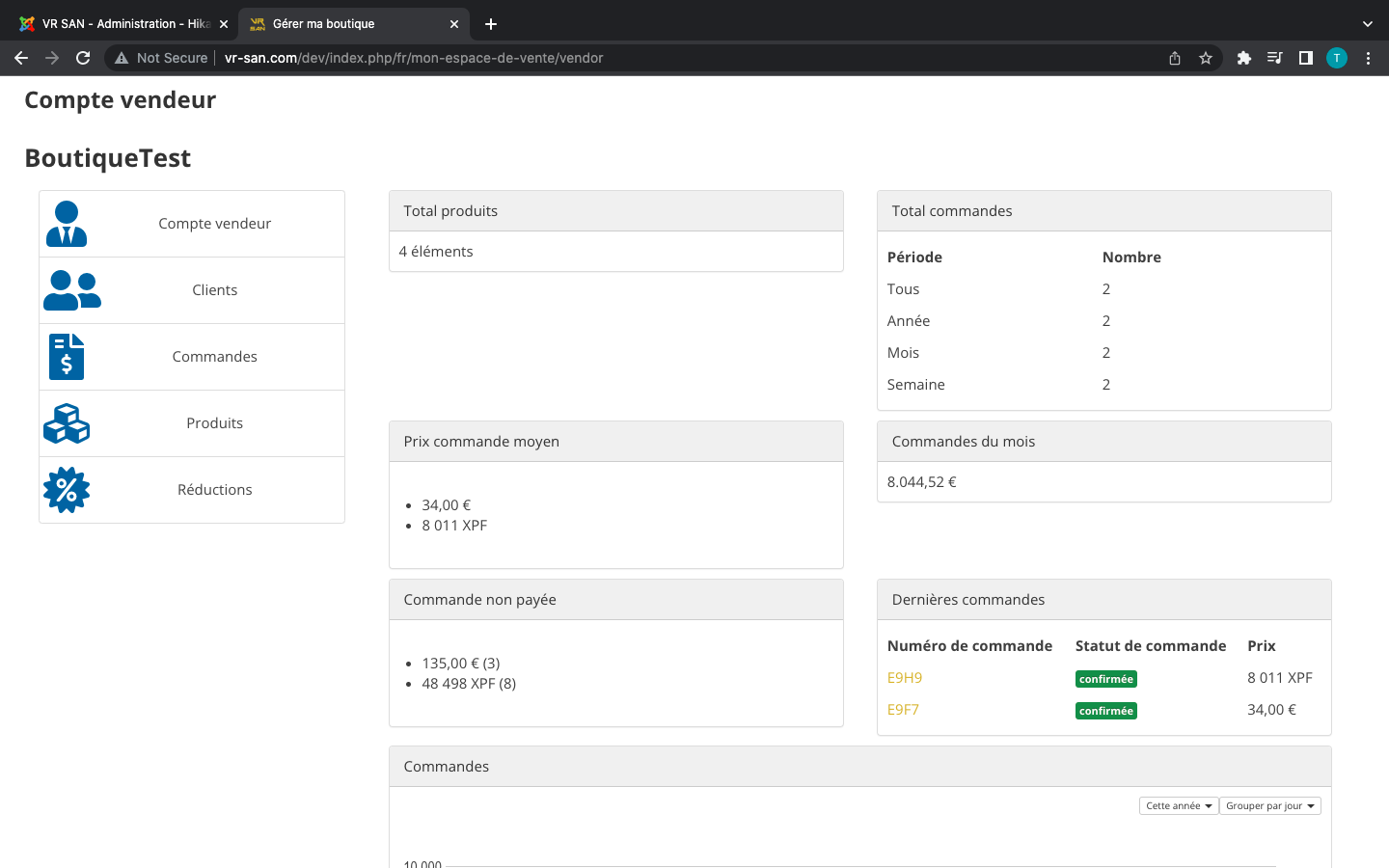

Et j'étais passé à côté avec ma relecture nocturne, il manquait effectivement un "petit" GROUP BY afin de faire correctement l'agrégation des prix.
Comme pour cette nuit, vous pouvez re-télécharger HikaMarket afin d'avoir le patch correctif qui va permettre d'avoir deux lignes pour les commandes du mois comme pour les deux autres blocs qui sont à côté.

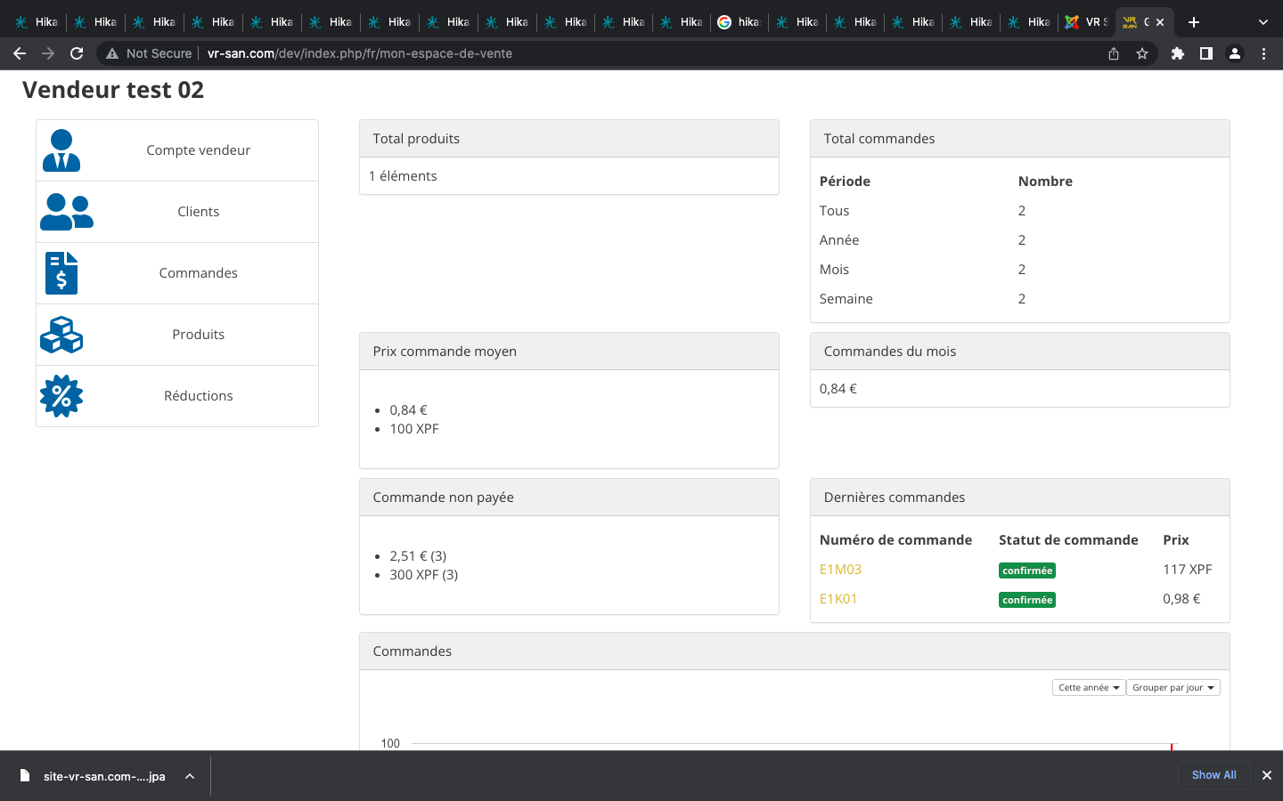

Merci pour le correctif, je n'ai plus de problème d'addition dans l'encadré order this month, par contre il m'affiche seulement le résumé des commandes faites dans une devise, dans mon cas, toutes les commandes en XPF sont ignorées.
