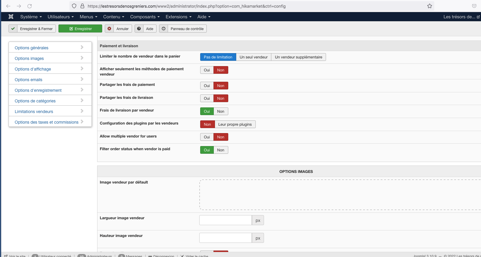

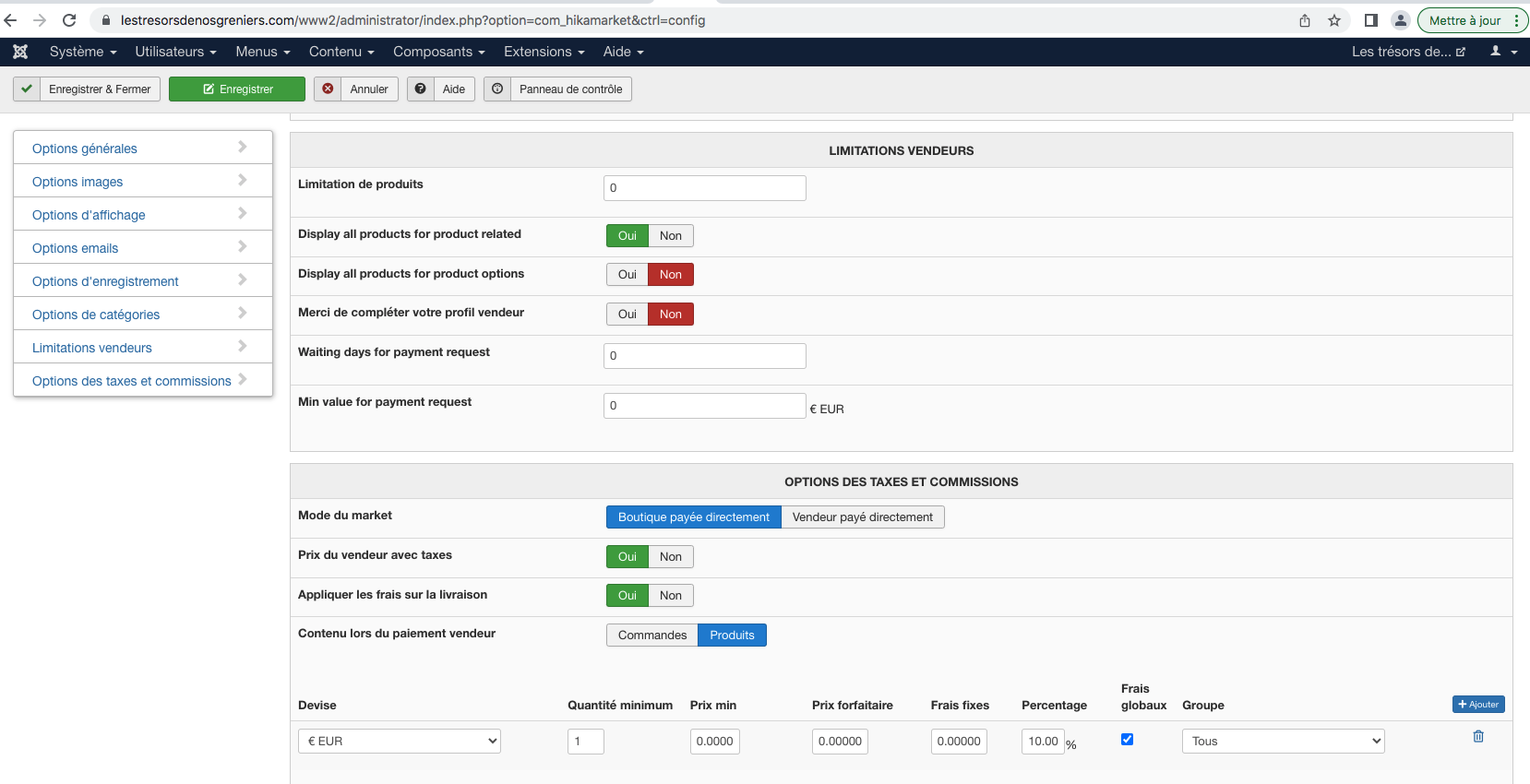

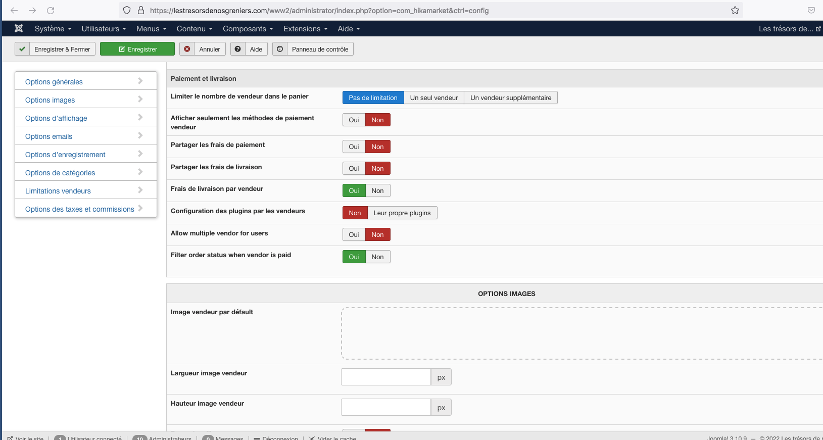

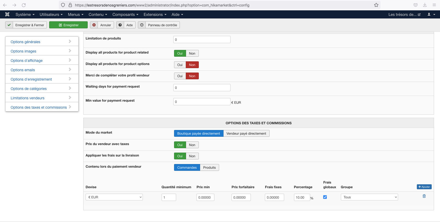

Bonjour Jérôme,
Vous trouverez ci-joint les captures de l'option de market. Et non nous n'avons pas fait de surcharge.
Merci beaucoup
4 years 2 months ago #342939
Dans vos captures nous pouvons voir la configuration général d'HikaMarket mais pas le résultat incohérent que vous avez eu sur une commande de test.
Cordialement,

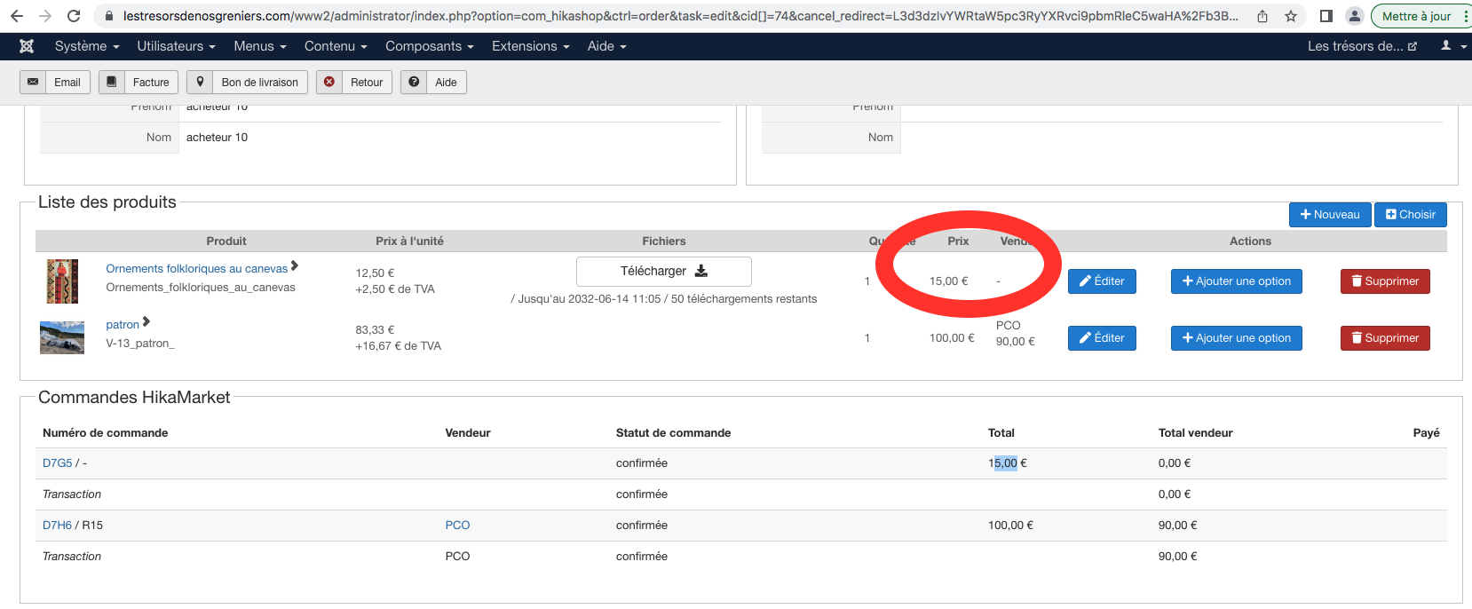

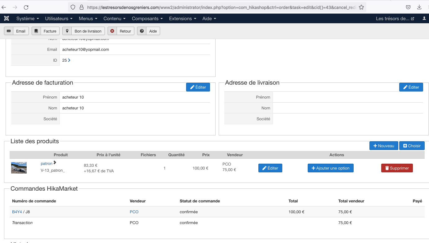

  • Posts: 31
4 years 2 months ago #342966
Bonjour Jérôme,
Voici la capture d'écran. On constate que la commission retenue n'est pas de 10%.
Merci
4 years 2 months ago #342972
10% de 83.33 font 8.33
83.33 - 8.33 = 75
Nous avons du 10% sur le prix HT.
Pour comprendre le reste des règles, il faut regarder dans la base de données afin de savoir ce qui a été prit en compte.

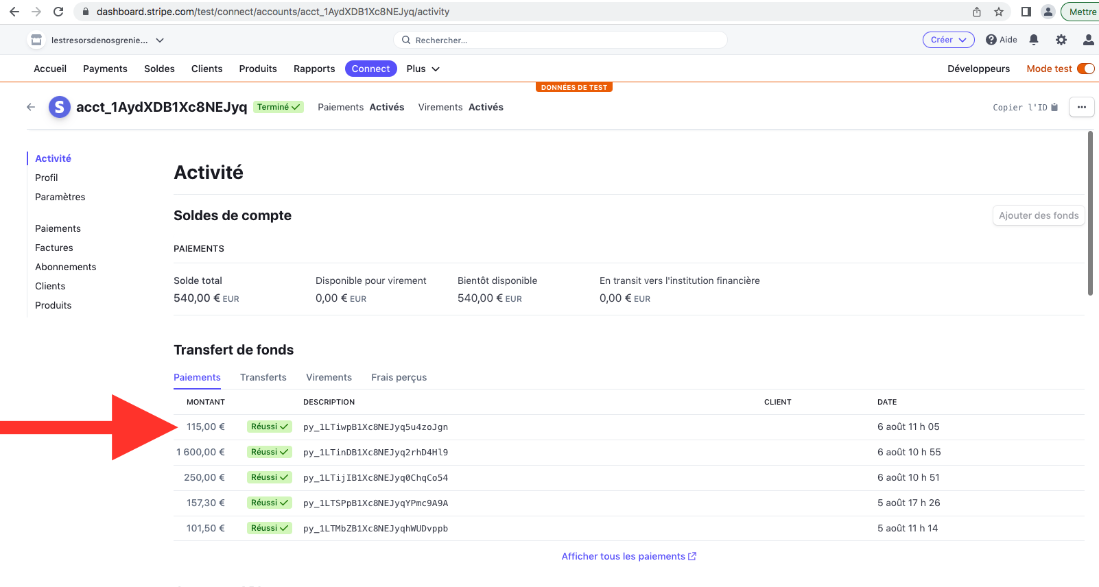

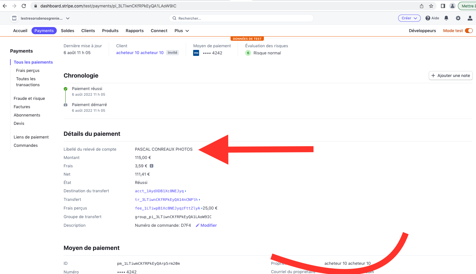

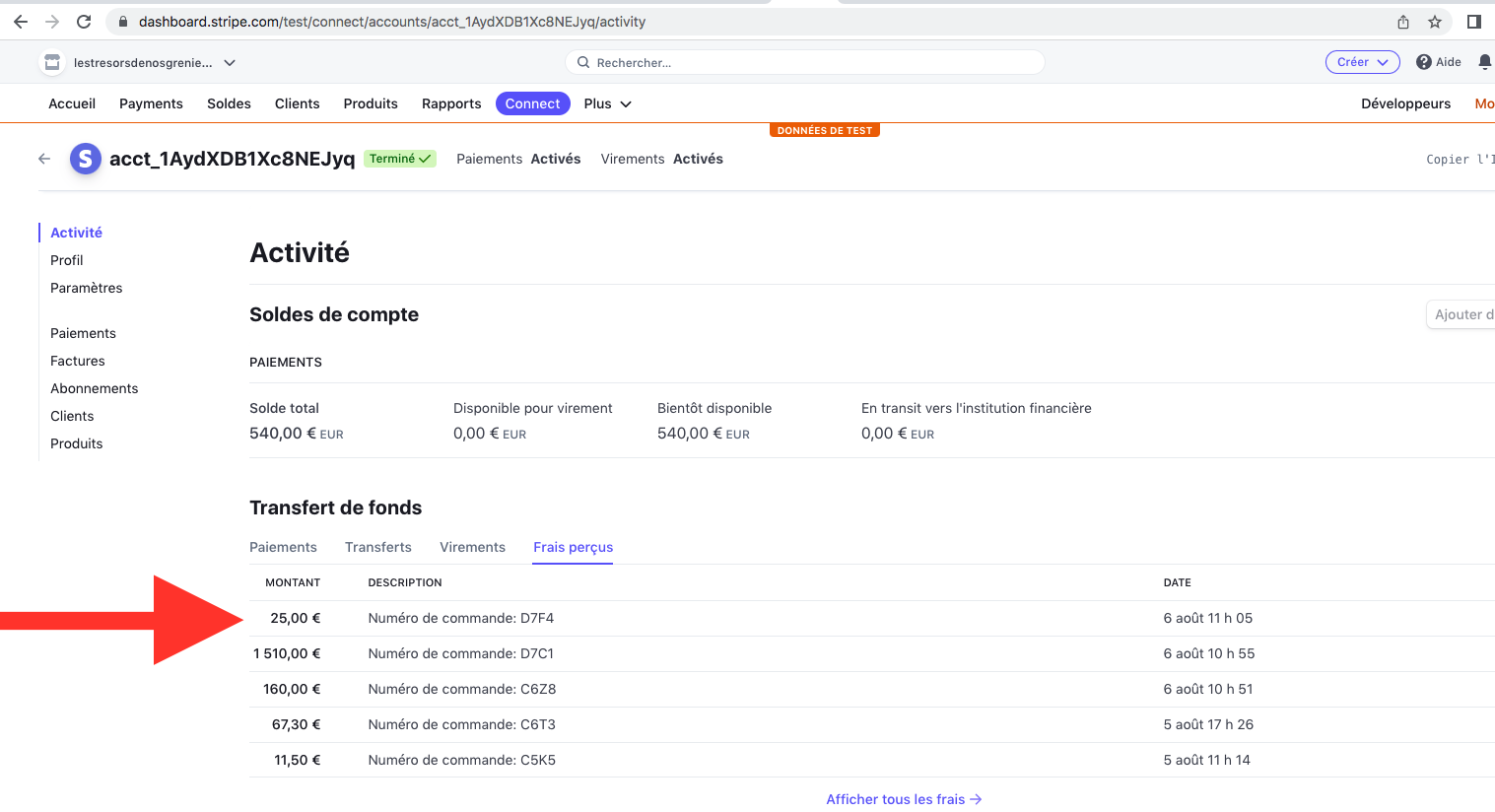

Nous rencontrons plusieurs problèmes avec stripe sur hikamarket.
1. lorsqu'il y a dans un panier un produit du vendeur principal de la plateforme et un autre vendeur dont le compte est connecté à stripe l'intégralité du montant du panier est transféré sur le compte du vendeur secondaire en l'occurence P Conreaux Photo et non LTNG. Lorsque qu'il n'y a que des produits du vendeur principal le transfert s'effectue bien sur son compte.

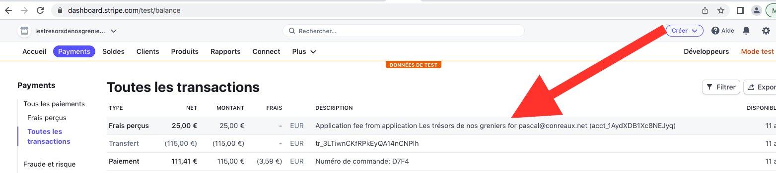

2. Le montant de la commission est correctement calculée dans le back office mais pas sur stripe (dans notre exemple le back office montre bien une commission de 10% (100-10=90) mais du côté de stripe on voit une commissions de 25 euros (cf capt 5)
Il n'y a donc pas de ventilation entre les deux comptes et la commission est erronée.
Les paramètres de hikamarket sont "boutique payée directement" et contenu lors du paiement vendeur : "produits" (cf capt 6)
Merci par avance
4 years 1 month ago #343737
Sans rentrer dans tous les détails, il faut encore une fois poser le problème et vos chiffres.
Total commande : 115€
Gain vendeur : 90€
Différence (115-90) = 25€
Donc si le vendeur reçoit l'intégralité de la somme de la commande, il va bien devoir envoyer 25€ de trop perçu à la boutique.
Stripe fonctionne avec deux modes "destination / direct" ; si le mode ou le vendeur reçoit l'argent pour le renvoyer à la boutique ne vous corresponds pas, l'autre mode va faire que votre boutique va récupérer l'argent et faire un transfert vers les vendeurs.
Cordialement,
