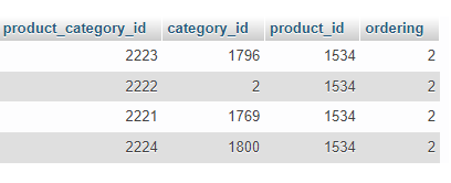

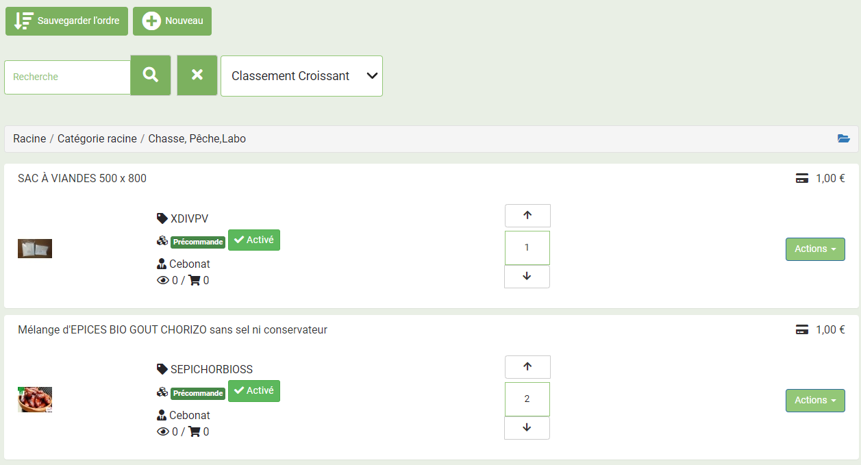

Ici le produit 1534 est la référence xdivpv
Voici un screen de l'admin hikamarket et de la bdd avant de changer l'ordre

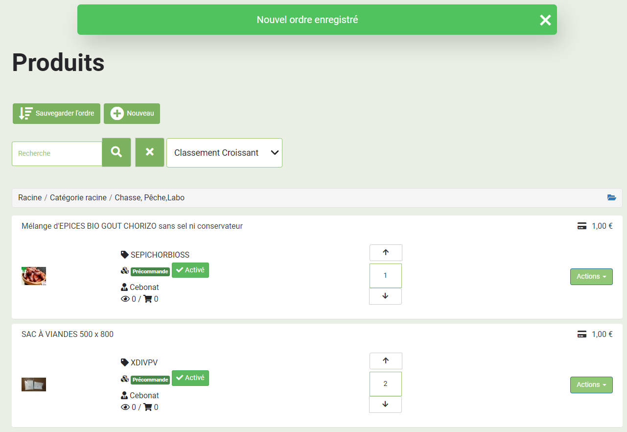

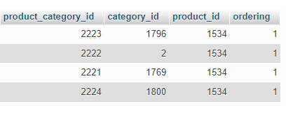

Je clique sur la flèche du bas du premier produit, puis je sauvegarde l'ordre, et voici le résultat en screen

J'ai été en mesure de reproduire et comprendre la différence entre HikaMarket et HikaShop pour cette gestion particulière.
Il y a deux "primary keys" à définir et le Helper d'HikaMarket ne savaient pas gérer le deuxième.
Une nouvelle version d'HikaMarket avec les dernier correctifs (et celui-ci) va être publiée prochainement.
