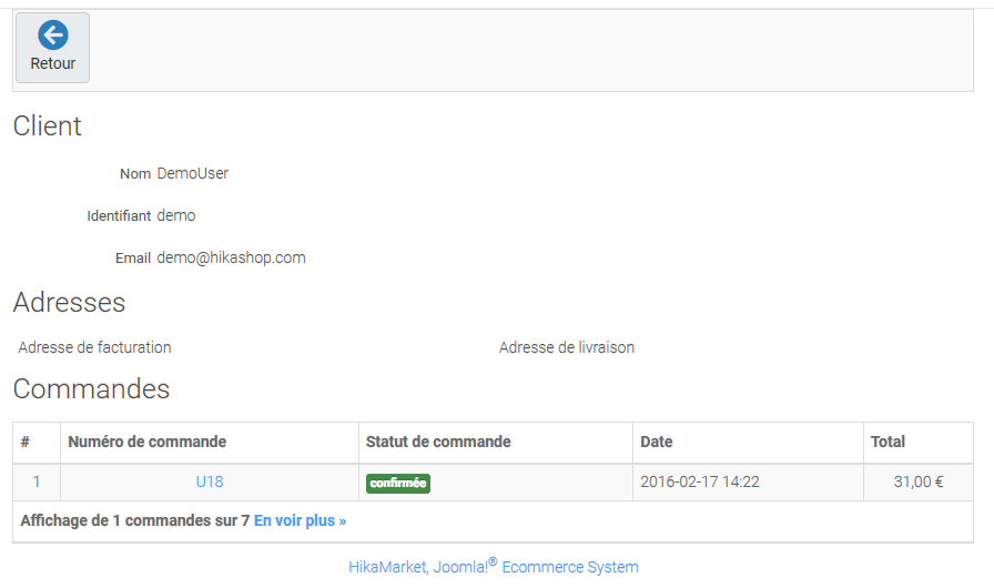

merci pour votre réponse,
il m'est impossible de reproduire sur le site démo car la fiche client n'est pas modifiable et on ne voit pas les adresses du client.
