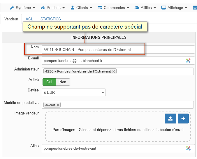

Ça y est j'ai trouvé... ce n'est effectivement pas lié à l'ID, il y a de nombreuses autres fiches qui ne s'affichent pas en raison du même bogue que j'avais déjà signalé il y a 16 mois de cela : il n'est pas possible de mettre un caractères spécial dans le champ "Nom" à cause de l'URL qui ne se construit pas correctement : www.hikashop.com/forum/19-hikamarket/905...echerche-joomla.html
J'avais oublié ce gag car depuis l'époque je laisse le client gérer son site seul, du coup au final j'ai de nouveau perdu 1 journée à cause de ce problème, ce serait cool s'il pouvait être corrigé, nous devons pouvoir écrire le nom du revendeur avec un accent s'il en contient un.
Les revendeurs sont des entreprises de pompes funèbres, du coup le è de funèbre revient régulièrement ;)

2 years 5 months ago #359884
Voici le champ qui pose problème...
Je précise que le site est encore sous Joomla 3, je vais le migrer d'ici cet été, du coup je sais pas si ce problème se produit également avec Joomla 4 ou 5
2 years 2 weeks ago #362807
La prochaine version d'HikaMarket va contenir un fix pour le support de l'alias (s'il est présent) dans le plugin de recherche.
Mais il va surtout inclure un nouveau plugin pour s'intégrer avec le "finder" (smart search) pour Joomla 3, 4 et 5.
Cordialement,
