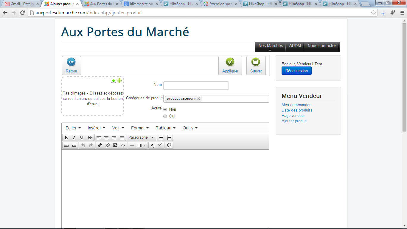

Bonjour Jerome,
pouvez-vous développer ce que vous avez expliqué plus haut.
Jerome wrote: Bonjour,
Il n'est pas possible de créer une catégorie et de l'assigner "à la main" comme étant la catégorie d'un vendeur.
Par contre vous pouvez changer manuellement la "home" de chaque vendeur et la faire pointer sur la catégorie de votre choix.
Cordialement,

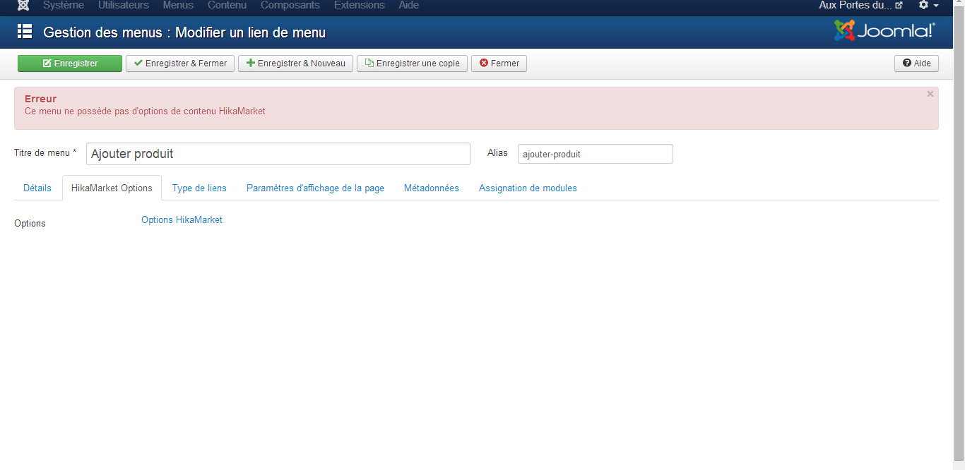

Sur la possibilité de gérer en front le choix de la catégorie, pour que je puisse enlever le champ "catégories de produits" dans la page vendeur, et que le vendeur ne puisse créer un produit que dans sa catégorie.
Je pensais pouvoir spécifier cela dans l'administration, mais quand je clique sur Options HikaMarket la page me renvoie une erreur.
merci

Je fais référence à la configuration dans HikaMarket et non dans une configuration de menu Joomla.
Lorsque vous activez l'option "Change vendor root category", vous pouvez alors configurer la catégorie par défaut.
www.hikashop.com/support/documentation/1...nfig_market_category
Et ensuite pour chaque vendeur pour pouvez lui changer la catégorie dans la section "options vendeur" du backend
www.hikashop.com/support/documentation/1...ml#sec_vendoroptions
Lors de la création d'un produit, s'il n'y a pas de template de produit et donc pas de catégorie de pré-configurée, HikaMarket va aller placer la catégorie par défaut.
Donc vous pouvez ajuster tout cela via la catégorie vendeur racine ou l'utilisation d'un template de produit.
Cordialement,
