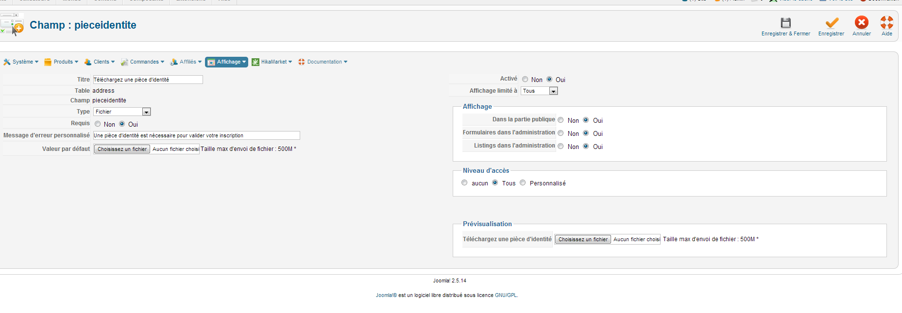

J'ai un problème au niveau de hikamarket et du backend de joomla.
J'ai créé un champ fichier dans les champs personnalisés (config si jointe), ce champ fonctionne parfaitement lorsque l'utilsateur passe sa commande normalement mais si je veux éditer sa commande ou créer une commande dans hikamarket ou dans le backend, le champ ne fonctionne pas (aucun fichier n'est présent).
J'espère être suffisamment complet.
  • Posts: 26381
12 years 10 months ago #128049
Bonsoir,
Avec ces nouvelles explications et la capture, cela est devenu limpide. Merci !
Je me met sur les tests.
Cordialement,
  • Posts: 26381
12 years 10 months ago #128370
Au niveau du custom field, j'arrive très bien à accéder à la valeur mais il est vrai qu'il n'est pas possible de l'éditer.
Le custom field étant de type "file", l'upload de fichier sans passer via un formulaire n'est pas possible, il faut à ce moment là utiliser un système d'upload asynchrone comme celui présent dans HikaMarket (pour les images et les fichiers) voir un mode d'upload via un petit popup (ou iframe masquée) juste pour la soumission du fichier.
Je dois avouer que j'avais totalement oublié les custom fields de type "upload" lorsque j'ai implémenté l'interface de gestion des commandes (et des addresses).
Pour l'édition des addresses, vous pouvez toujours éditer via le backend HikaShop (utilisateurs) et il est toujours possible d'utiliser l'ancien système de gestion des factures d'HikaShop, si jamais.
Cordialement,
