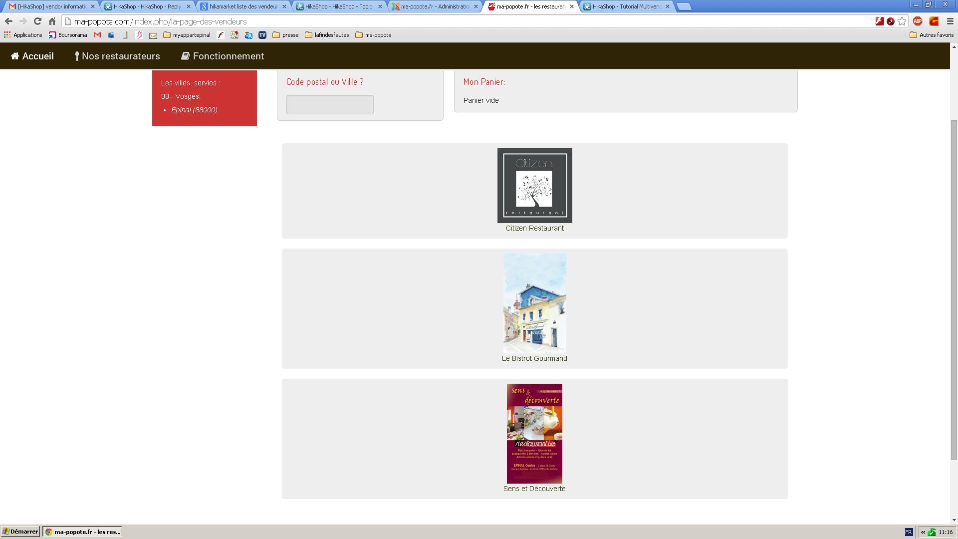

I'm using hikamarket vendor user location filter plugin to select vendors.
In the result, appears the name of the vendor and his logo.
Is it possible to get more informations, like his address ?
and how to do ?

Like in HikaShop listing, the HikaMarket vendor listing have several designs : div, table, list, etc.
If you want a custom display for your listing, the best will be to override an existing one or create a new type.
The HikaMarket views are available in the backend (HikaMarket > Views).

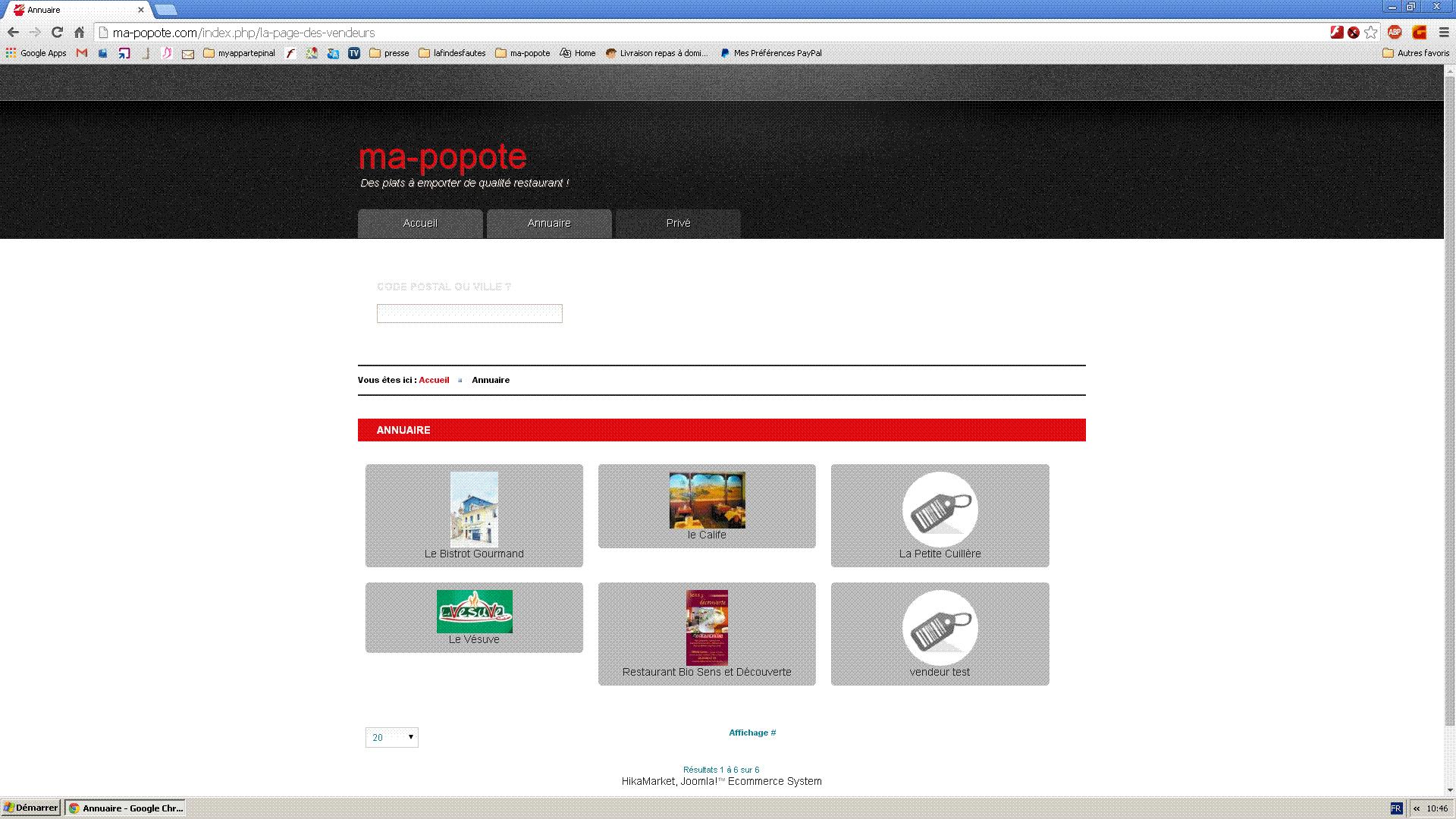

je ne comprends pas la réponse. Je ne comprends pas comment faire
Pouvez vous être plus précis.
Sur la liste des vendeurs, je veux juste avoir la photo + titre du resto+ son adresse au lieu de photo+ nom du resto actuellement

Dans "HikaMarket > Menus", vous avez la configuration du menu de listing de vendeur.
Le menu a différent paramètres dont un pour l'affichage en "div" (Parameters for DIV).
C'est là ou vous pouvez choisir le layout (Type of item layout) qui doit être pour vous "Image and title".
Vous pouvez choisir un autre layout mais il n'y a pour l'instant aucun layout permettant d'afficher l'adresse.
C'est pourquoi, si vous souhaitez afficher l’adresse, il va falloir créer un nouveau type de "layout" et poser le code PHP nécessaire pour l'affichage de l'adresse vendeur via les custom fields.
Cela requière des connaissances en développement et en PHP.
Le listing vous donne accès aux champs personnalisés via " $this->extraFields " et la class " $this->fieldClass ".
Vous pouvez donc récupérer les données de l'adresse vendeur et l'afficher comme vous le souhaitez.
