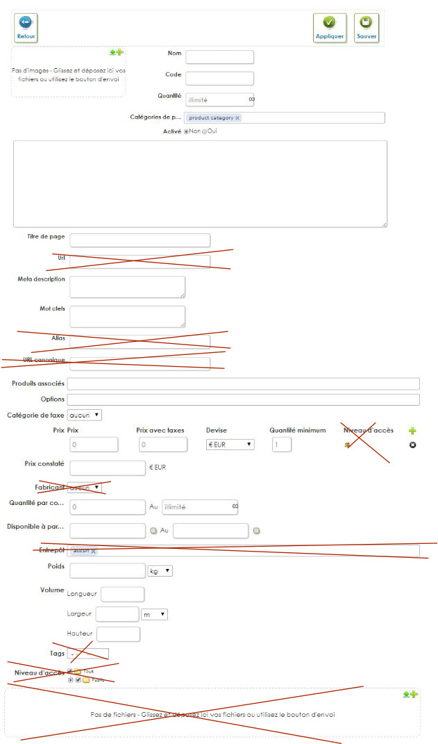

J'ai voulu supprimer des champs lors de l'insertion de nouveau produit pour un test de vendeur. Vous pouvez voir les champs que je souhaite supprimer sur le screen.

Il n'y a aucune modification de vue à faire pour cela.
Il faut en effet toucher aux droits (ACL) de votre vendeur.
Si vous voulez impacter tous vos vendeurs, le plus simple est de modifier les droits dans la configuration générale d'HikaMarket, le premier onglet (tout en bas) contient l'arbre de droits par défaut.
Si vous voulez le changer pour un vendeur particulier, vous pouvez éditez le vendeur dans le backend et configurer ses droits.
Pour cela il faut enlever le "hérité" dans la partie des droits d'accès et configurer alors l'arbre qui va apparaitre.
Le menu "Access" dans HikaMarket permet d'avoir des arbres différents en fonction des groupes joomla que vous pouvez attribuer à un vendeur.
Il est vrai que ce système de droit peut sembler complexe au premier abord ; j'avoue qu'il l'est mais cela permet une grande souplesse dans la configuration afin de pouvoir supporter un grand nombre de cas d'utilisation que nous avons pu faire face ces dernières années.
