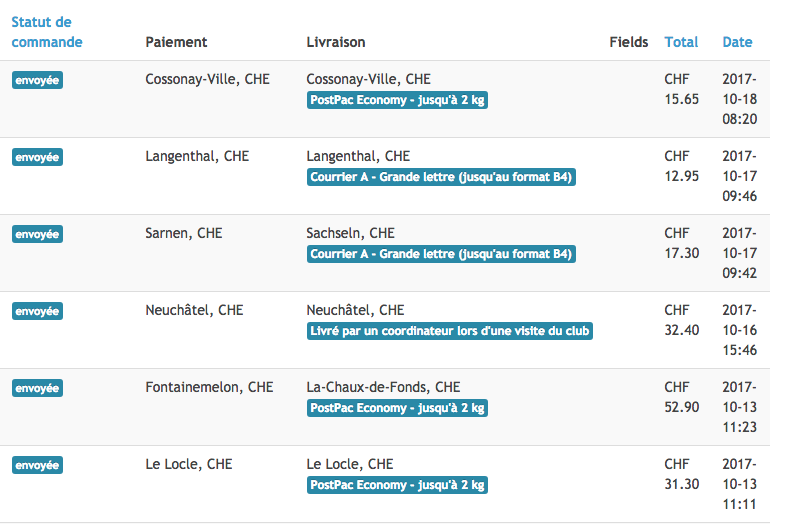

8 years 10 months ago #280699
Bonjour Jérôme,

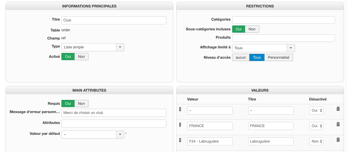

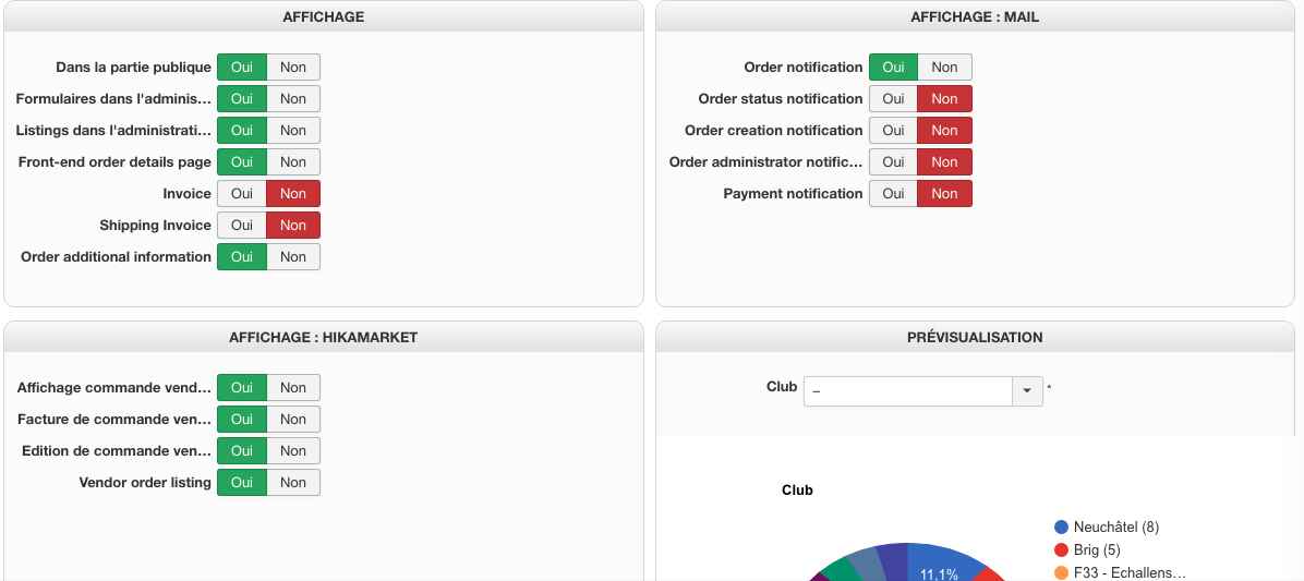

En annexe, vous trouverez un aperçu du listing des commandes où il manque toujours le champ personnalisé de type ORDER.
Je joins aussi deux captures d'écran de la configuration du champ personnalisé en question.
D'avance, merci. Ilan
  • Posts: 26381
8 years 10 months ago #280713
Conseils
La configuration de votre champs personnalisé n'est pas idéale.
Dans la partie valeur vous devez fournir une réelle valeur ; de ce fait vous devez mettre "0" (ou vide) pour le premier élément afin qu'il ne puisse pas être utilisé (le champs étant requis) et il est préférable d'utiliser des valeurs sans espace ou caractère spéciaux pour le reste.
Nous conseillons de mettre des valeur en mode "chiffre" ou "namekey" (texte alphanumérique a-z 0-9 en minuscules uniquement)
HikaMarket
Sachant que vous avez un "field" affiché dans le listing, nous voyons bien la colonne "fields" dans votre capture.
Néanmoins il y a un petit soucis dans la vue ; l'écriture de changelog d'HikaMarket 2.0.0 m'a permit de m'en apercevoir car j'avais corrigé cette typo durant l'été.
Dans la vue "ordermarket / listing", remplacer la ligne
if($field->field_type == 'customtext' || !empty($order->$namekey))
Par
if($field->field_type == 'customtext' || empty($order->$namekey))
Cordialement,
