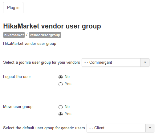

L'option "Usergroup on registration" n'est que pour l'enregistrement d'un utilisateur via l'interface d'HikaMarket.
Par contre vous avez un plus appelé "hikamarket / vendorusergroup" qui permet de faire l'opération que vous demandez.
A la création d'un compte vendeur, le plugin va s'occuper d'ajouter (ou déplacer) l'utilisateur dans un groupe.
Si l'utilisateur est déjà dans le groupe, il ne se passera rien.

Ce plugin a pour (seul) but d'ajouter un groupe lorsqu'un utilisateur va créer un compte vendeur.
Le groupe par défaut est là pour la gestion du déplacement, il va donc retirer le groupe "Client" et ajouter le groupe "Commerçant".
Actuellement, il ne gère pas la publication/dépublication/suppression.
