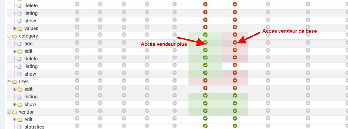

Est-il possible de donner la possibilité à un vendeur de créer des catégories depuis son espace perso ?
Les vendeurs utilisent les catégories déjà existantes mail le propriétaire voudrait qu'un des vendeurs puisse ajouter des catégories en fonction des besoins.
J'ai essayé en créant un groupe particulier, dans Hikamarket --> Accès --> Accès vendeurs j'ai ajouté ces droits mais cela ne change rien, la possibilité de créer des catégories n'apparait pas en front ( je m'attendais à avoir un bouton "Catégories" comme le bouton "Produits").
J'oublie certainement un point...

La création d'une catégorie par un vendeur ne peut se faire QUE à l'intérieur de sa propre catégorie vendeur.
CF : www.hikashop.com/support/documentation/1...nfig_market_category
Il n'est pas possible pour des vendeurs de créer (et donc modifier) une catégorie dans une arborescence qui ne leur appartient pas ; afin de ne pas pouvoir affecter la boutique ou d'autres vendeurs.

C'est effectivement très logique et normal.
Merci beaucoup.
