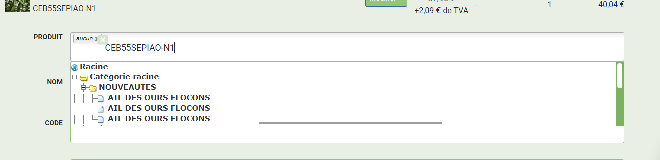

mon client me faire remarquer qu'il est impossible de choisir parmi ses variantes dans oTreeNode, comme lorsqu'il souhaite ajouter un produit à une commande client, voici ce qu'il voit :
Svp comment faire pour ajouter les codes produit juste avant le nom, ou même à la place ?
Dans le backend hikashop par exemple on a les id de produits
Merci d'avance

la question n'était pas d'afficher les variantes dans la recherche, elles y sont bien, mais de pouvoir les différentier avec les codes produits, juste ajouter les codes en plus du nom dans la recherche

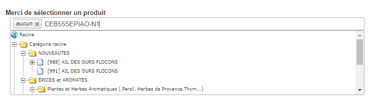

Dans l'utilisation de "namebox" pour faire la sélection d'un produit, vous pouvez ajuster les options et inclure le paramètre "displayFormat".
Avec par exemple :
'displayFormat' => '[ {product_code} ] {product_name}',
pour avoir le code puis le nom du produit.
Je vous invite à re-télécharger la dernière version d'HikaMarket pour profiter des correctifs ajoutés dans HikaShop que j'ai reporté dans HikaMarket.
Cordialement,

Il s'agit de la vue "ordermarket / show_block_edit_product".
Vous trouverez les paramètres pour la sélection de produit :
		array(
			'default_text' => '<em>' . JText::_('HIKA_NONE') . '</em>',
			'root' => $this->rootCategory,
			'variants' => true,
			'delete' => true,
L'idée est de rajouter une ligne pour le paramètre "displayFormat", comme indiqué dans mon message précédent.
Cordialement,

super, merci beaucoup, c'est parfait !
