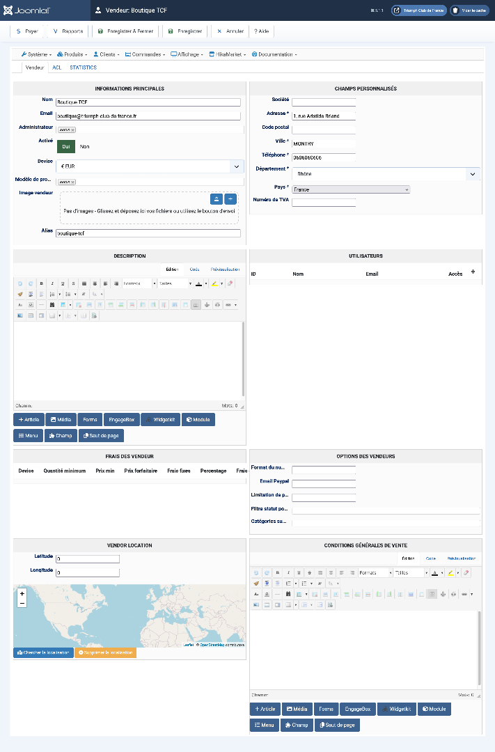

Sur un site qui a deux "boutiques" différentes, une pour les cotisations et une pour les commandes de goodies, j'ai paramétré deux vendeurs qui reçoivent les notifications de commandes de la "boutique" à laquelle il est associé.
Par contre, les mails de notifications de changement de statut de la commande, quand celle-ci est payée, n'arrivent pas au vendeur concernée et est systématiquement envoyée au premier vendeur.
Comment faire en sorte que le mail de confirmation du paiement de la commande arrive au vendeur concerné par la vente ?
Voir capture de la configuration du vendeur qui ne reçoit pas les notification de paiement de la commande.

La configuration du vendeur ne va pas permettre de comprendre votre problématique.
Pouvez-vous regarder le détails de votre commande de test (celle qui aurait du envoyer un email au deuxième vendeur) ?
Merci également de fournir des captures un petit peu plus grande afin que nous puissions lire le texte à l'intérieur.
