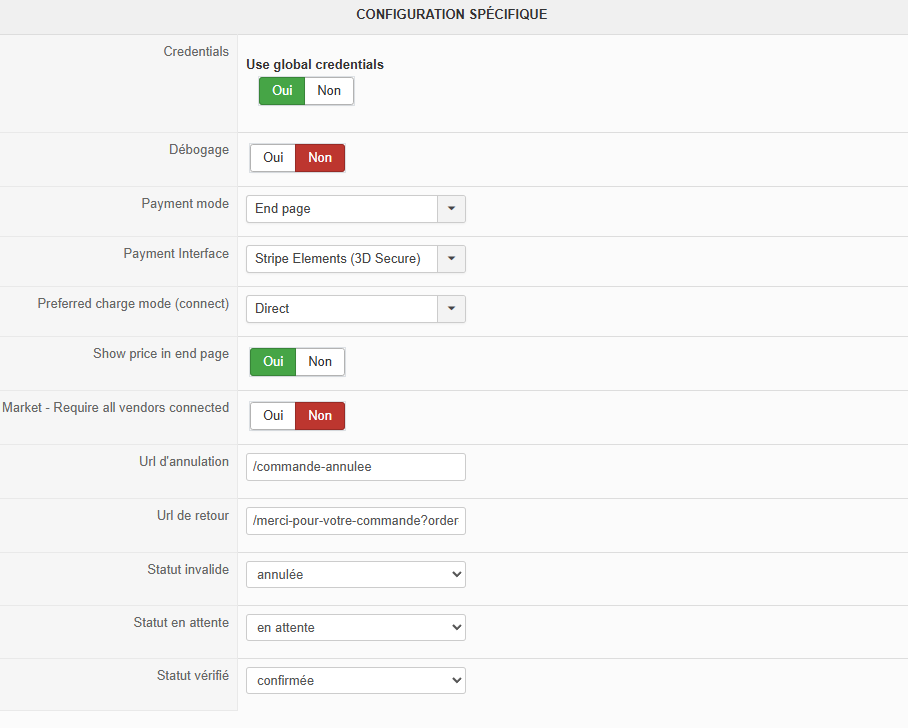

1 year 4 months ago #366959
Merci pour votre retour.
Joomla 3.10.3
Hikamarket 4.1.1
HikaMarket - StripeConnect integration 1.01
Hikashop Stripe Connect Payment Plugin 1.2.2
En PJ la configuration.
Nous avons activé l'option "cartes bancaires" sur Stripe, Nous n'en avions pas besoin auparavant ou c'est nouveau ?
Nous avons toujours conservé cette configuration qui fonctionnait parfaitement, si vous voyez des choses à améliorer n'hésitez pas.
Cordialement,

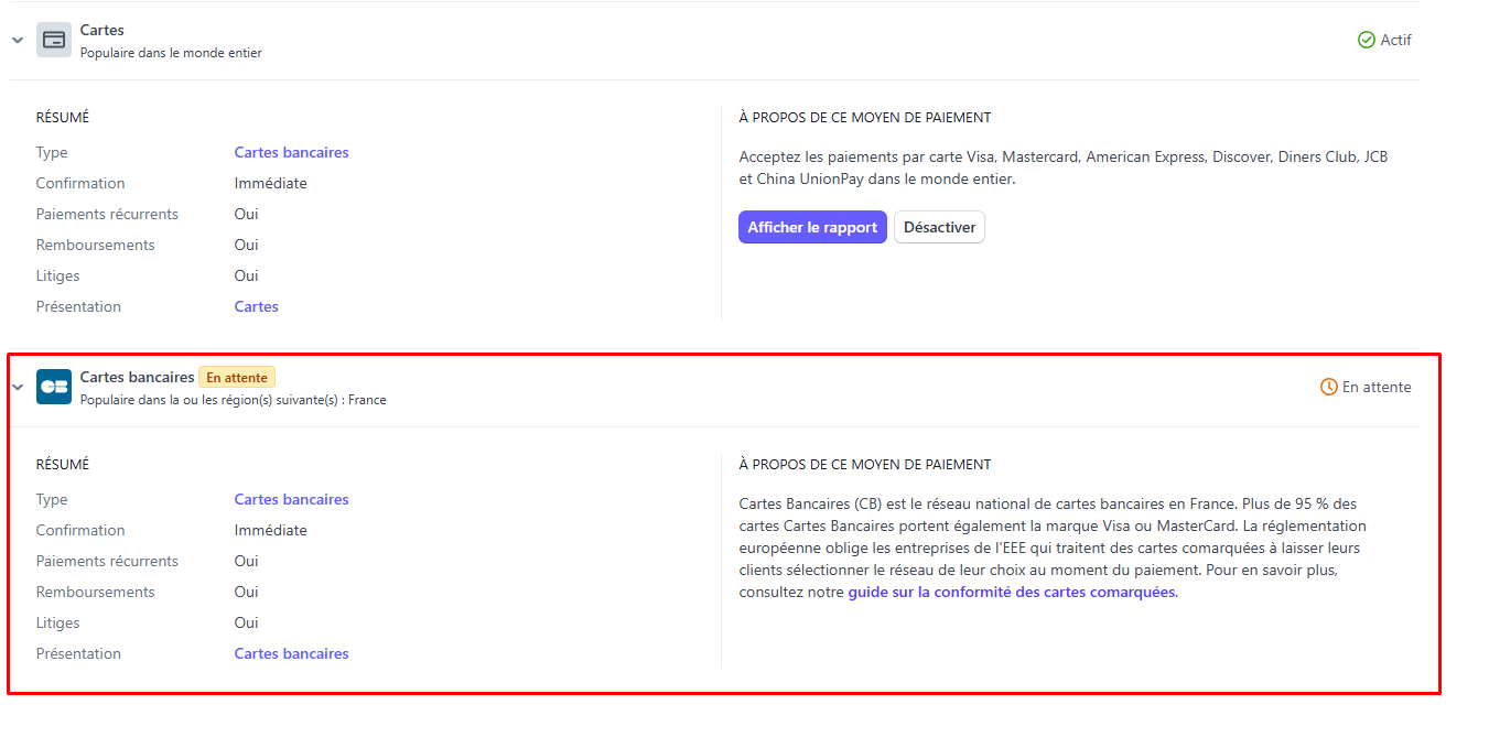

  • Posts: 511
  • Thank you received: 37
  • Hikaserial Subscription Hikashop Business
1 year 4 months ago #366960
Et en Pj l'option ajoutée sur Stripe
Je peux vous fournir du support pour le plugin HikaShop/Stripe ; mais je ne peux fournir de support pour Stripe lui-même.
Vous utilisez bien le mode "payment intent" qui supporte le SCA (Strong Customer Authentication) ; le reste est du domaine de Stripe et je laisserais leur support client vous fournir les éléments quand à leur fonctionnement.
