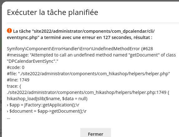

-- Error-message(debug-mod must be tuned on) -- : La tâche "/administrator/components/com_dpcalendar/cli/eventsync.php" a terminé avec une erreur en 127 secondes, résultat :
Symfony\Component\ErrorHandler\Error\UndefinedMethodError {Create a DPCalendar plugin
#message: "Attempted to call an undefined method named "getDocument" of class "DPCalendarEventSync"."
#code: 0
#file: "./administrator/components/com_hikashop/helpers/helper.php"
#line: 1749
trace: {
./administrator/components/com_hikashop/helpers/helper.php:1749 {
hikashop_loadJslib($name, $data = null)
› $app = JFactory::getApplication();\r
› $document = $app->getDocument();\r
Bonjour.
J'utilise le script mentionné en objet via une tâche planifiée de l'hébergeur. Nous venons de nous rendre compte que les événements DPCalendar ne se mettent pas à jour et que le message d'erreur de ce script mentionne le helper d'Hikashop dans les 2 erreurs suivantes :
ERROR -	com_dpcalendar	Fatal Error during event sync! Exception is in file /home/httpd/vhosts/domain.ch/[ROOT]/administrator/components/com_hikashop/helpers/helper.php on line 3700:
Undefined array key "HTTP_USER_AGENT"
2024-04-30T12:34:49+00:00	ERROR -	com_dpcalendar	Fatal Error during event sync! Exception is in file /home/httpd/vhosts/domain.ch/[ROOT]/administrator/components/com_hikashop/helpers/helper.php on line 3760:
Undefined array key 1
Si je désactive Hikashop, le script s'exécute correctement.
Après consultation du développeur d'Hikashop, voici sa réponse :
Yes ask them, because it looks like that they do not properly check if the command is executed on the command line. Should be easy to solve for them.
En vous remerciant d'avance de votre aide, je reste bien entendu volontiers à disposition pour tout complément d'informations ou questions.

Le code pointé par l'erreur fait justement parti de la vérification que nous faisons pour éviter ce genre d'erreurs :
			if(empty($document)) {
				$toLoad[$name] = $name;
				return;
Si getDocument retourne null ou false, nous savons que nous sommes en mode CLI et nous ne chargeons pas le CSS / JS.
C'est cette vérification que nous avons ajouté dans HikaShop il y a quelques années, pour éviter ce genre d'erreurs avec d'autres extensions utilisant le CLI de Joomla.
Il semblerait que la façon dont DPCalendar fonctionne avec le CLI soit exotique par rapport aux autres extensions. Ils initialisent leur propre $app sans implémenter getDocument au lieu de l'implémenter et de faire en sorte que getDocument retourne false.
Je pense qu'ils devraient aussi faire quelques chose de leur coté pour améliorer cela, car ils risquent d'avoir le même problème avec d'autres extensions à l'avenir.
Mais bon, il est vrai que rajouter une vérification en plus de notre coté pour éviter le problème avec DPCalendar en particulier sera facile à mettre en place et cela ne mange pas de pain.
J'ai rajouter la vérification dans notre code. Téléchargez à nouveau le paquet d'installation d'HikaShop sur notre site et installez-le sur le votre pour avoir la modification. Cela évitera cette erreur.
