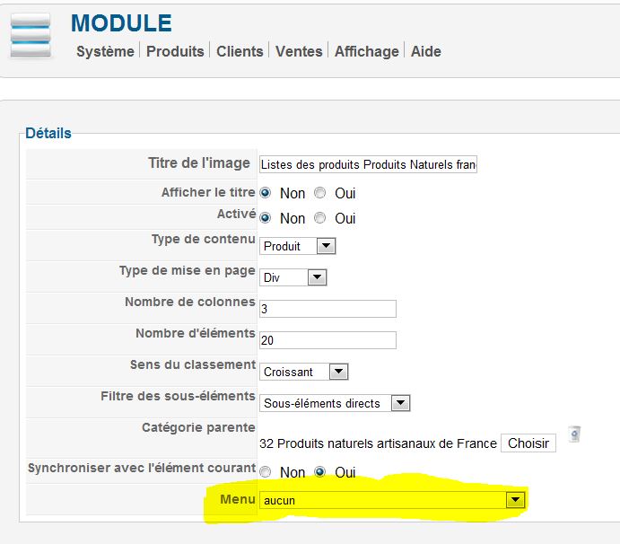

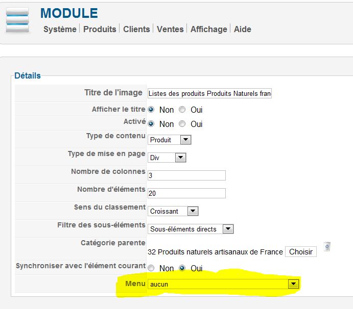

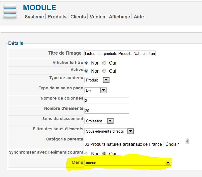

14 years 9 months ago #29787
Bonsoir,
Merci de votre réponse.
En fait, mon propos sera plus clair avec l'image que je joins.
Ma question 1) est plutôt sur l'option Menu qui apparaît en bas à gauche comme surligné.
Le point 2 est un sur la possibilité d'un menu de gauche, auriez-vous des méthodes moins fastidieuses ?
Sinon, j'obtiens bien l'impact que vous m'indiquez dans le corps du template. ;)
  • Posts: 86050
  • Thank you received: 14178
14 years 9 months ago #29800
Pour votre capture, je vois que vous avez les options d'un module affichant des produits. Cette option ne sert donc à rien quasiment. Elle permet simplement de changer le menu sur lequel atterissent les utilisateurs en cliquant sur les liens des produits de votre module.
Cela permet par exemple d'afficher des modules différents sur les pages de produits.
Ce que vous voulez, c'est créer un module avec un type de contenu "catégorie", comme nous avons sur le site de démo en bas à gauche:
www.demo.hikashop.com/
La démarche est quasiment la même que pour un module affichant des produits:
www.hikashop.com/en/support/documentatio...ml#categories_module
Donc pas besoin de créer des menus un à un avec un menu par catégorie. Faire un module listant vos catégories permet d'avoir le même résultat en dynamique.

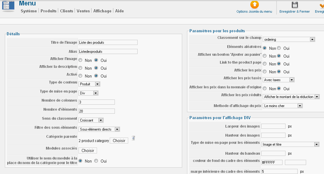

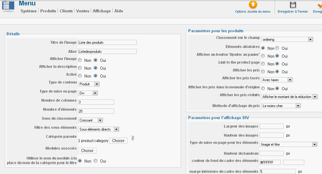

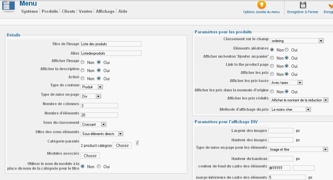

  • Posts: 81
14 years 9 months ago #29868
Bonsoir,
J'ai créé un module type de contenu : catégorie, pour récupérer les catégories, positionné à gauche.
Ils seront présentés en liste en filtrant selon les sous-éléments directs et en affichant les sous-catégories directes.
Cf. capture :
Puis je lui ai lié un menu produits (cf. menu déroulant dont nous avons parlé) et de là cela m'évite des 404.
Ce menu de contenu liste des produits.
cf. capture 2
Conséquences:
- J'affiche un menu qui ressemble à celui de la démo
- J'ai un déploiment des éléments comme la démo avec mes catégories principales
- Un clic m'amène sur du contenu dans le corps de la page
Mais
- Je perds le menu de gauche une fois une entrée sélectionnée, ce que semble indiquer la doc, mais que l'on observe pas pour le site de démo
- Mes produits ne sont pas présentés en div sur 3 colonnes.
Donc cela avance mais ce n'est pas encore satisfaisant. :blink:
Merci encore de votre aide...
JA
  • Posts: 86050
14 years 9 months ago #29878
1. Dans les options joomla de votre module de catégories, il faut que vous ajoutiez le menu que vous avez sélectionné dans l'option "menu" dans l'assignation des menus. Come ca, le module sera également affiché sur la page du listing de produits.
2. Comment sont-ils présentés ? Votre première capture n'est pas passée.
