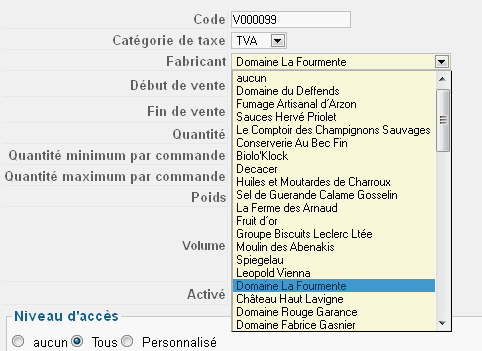

  • Posts: 81
14 years 8 months ago #31477
Bonsoir,
Retour sur vos remarques:
    Ok compris. A noter que l'idéal serait une récup automatique à partir du moment où l'on aurait indiqué le nom d'un fabricant dans le menu déroulant Fabricant --> évol produit !! :) cf. capture ci-dessous.
    Je suis sur un serveur de test donc mes liens ne sont pas les liens définitifs.
    Je vous joins la capture d'écran de ce fameux menu qui aborde la question de l'ordre :
[/ul]
Merci de votre patience,
cdt
JA
  • Posts: 86058
  • Thank you received: 14184
14 years 8 months ago #31483
Les fabriquants sont affichés en suivant leur classement dans la colonne ordre du listing des fabriquants.
Ca n'est pas le cas ?
  • Posts: 81
14 years 8 months ago #31505
Si tout à fait et c'est bien le problème, on ne les a pas nécessairement créer dans l'ordre alphabétique et donc la liste proposée ci-dessus est peu pratique car se fonde sur l'ordre de création (id).
JA
  • Posts: 86058
14 years 8 months ago #31531
Il suffit de changer l'ordre des fabriquants dans le listing des fabriquants. Il y a une colonne pour cela dans le listing.
