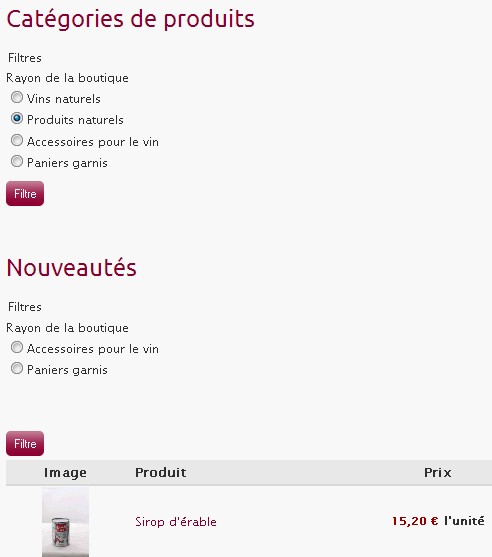

Je souhaiterais mettre en place une recherche avancée et ai cru comprendre qu'il fallait utiliser les filtres.
J'ai réalisé une première tentative, mais trouve tout le temps un filtre sous la forme de boutons radio dans toutes mes vues catégories et produits.
J'ai du louper quelquechose ?!! :P
Merci pour votre aide
JA
(hikashop version business)

C'est parce que vous avez créé des filtres de type radio.

Je pense que la plus part du temps les gens utilisent le type "dropdown" qui affiche des listes déroulantes and lieu de boutons radios.

Comment positionner mes filtres pour les vues qui m'intéresse? Ou autrement dit pour ne les utiliser que lorsqu'utile? car j'ai l'impression qu'on les retrouve de façon hasardeuse.
Par exemple, page de recherche ou encore lorsque j'affiche certaines vues des produits?

Les filtres sont affichés dans les menus de listing de produits et uniquement là.
Il est possible de limiter les filtres à certaines catégories de produits uniquement via l'option correspondante.
Pourriez vous expliquer plus ce que vous voulez ? Par exemple avec des liens vers les pages qui ne sont pas comme vous le souhaitez en expliquant ce qui ne va pas. Cela nous aiderait à vous aider.
