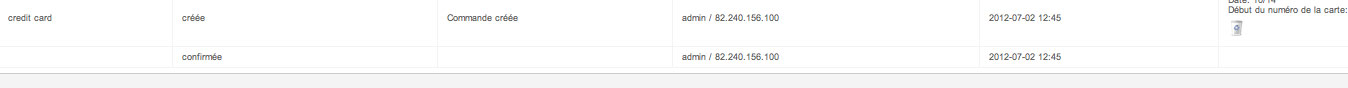

14 years 1 month ago #56178
Il s'agit de paiements pour télécharger des fichiers donc la confirmation est automatique en cas de paiement par Paypal ou par CB.
Avec Paypal, l'historique du backend ne comporte qu'une seule ligne avec statut confirmée.

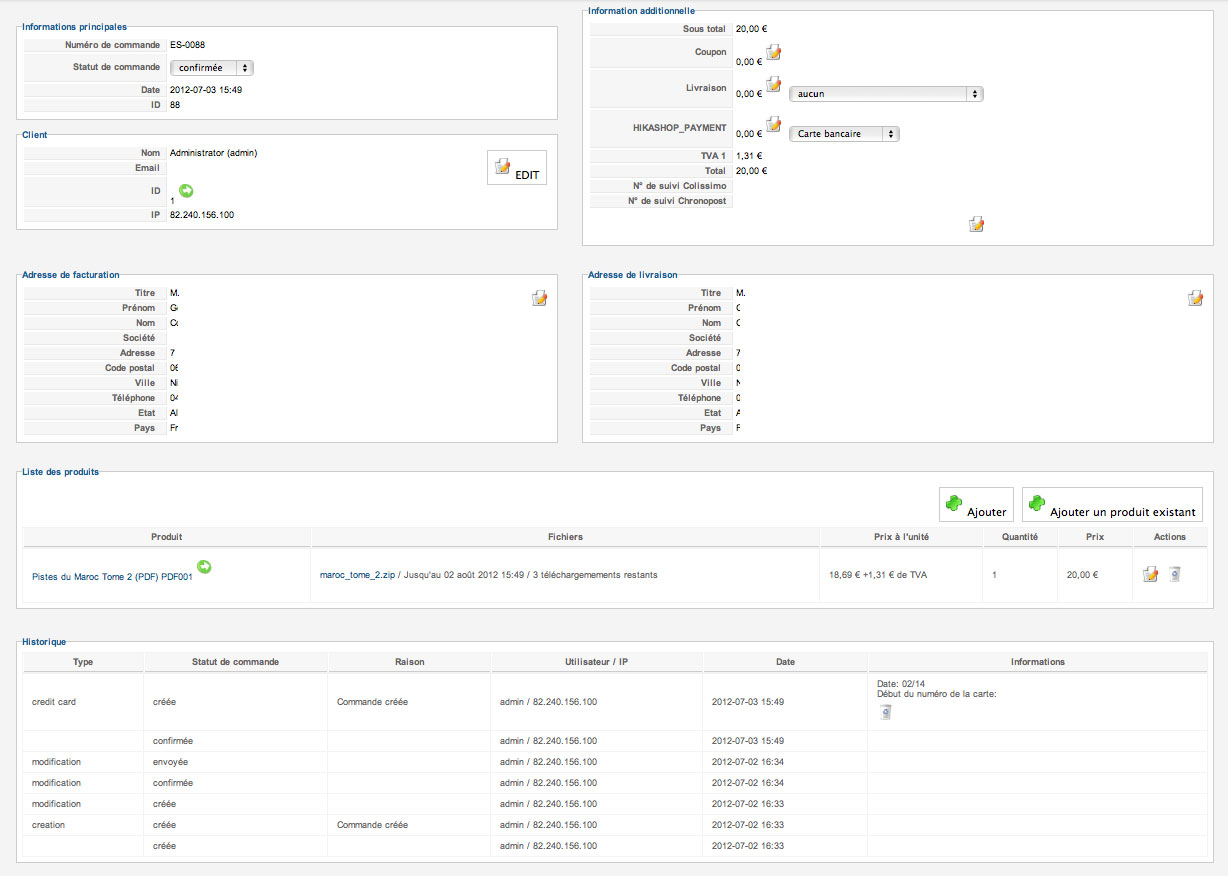

Avec CB, il y a deux lignes, l'une quasiment vide avec statut confirmée, l'autre avec la totalité des champs remplis, avec statut créé. (cf copie d'écran attachée)
Mais, dans les deux cas, l'option confirmée est sélectionnée dans le plug de paiement correspondant.
Le statut confirmé direct pour les paiements par CB semble poser également problème pour la notification du n° de suivi (cf thread adéquat).
Last edit: 14 years 1 month ago by abeliere.

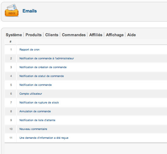

14 years 1 month ago #56221
Pourriez vous faire une capture de l'écran du menu Système->Emails ?
  • Posts: 34

  • Posts: 86058
  • Thank you received: 14181
14 years 1 month ago #56308
Désolé mais il manque la partie de droite. Serait-il possible de l'avoir également ?

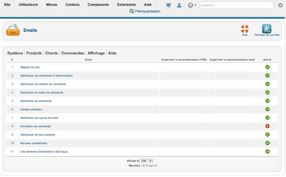

  • Posts: 34
14 years 1 month ago #56311
La voilà
  • Posts: 86058
14 years 1 month ago #56314

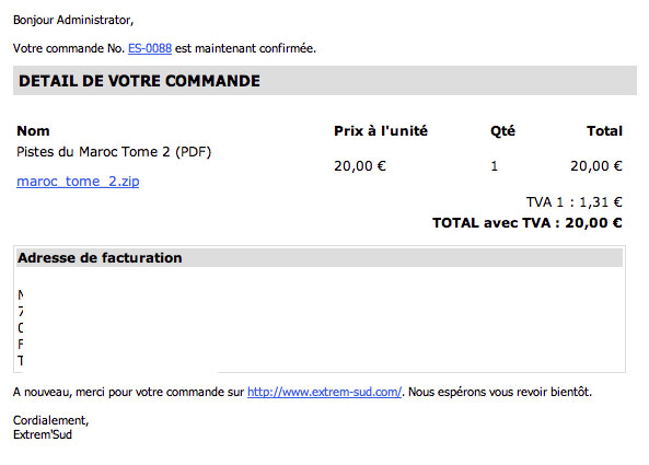

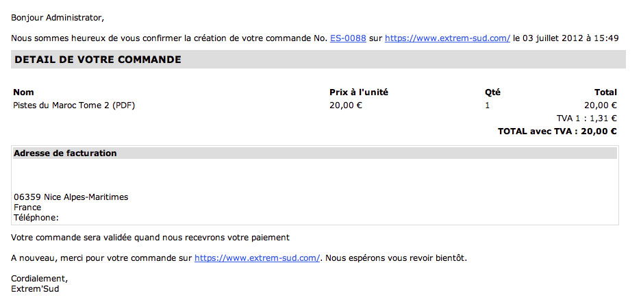

14 years 1 month ago #56318
Aucun changement, dans le mail client. Toujours pas de lien et toujours "Votre commande sera validée quand nous recevrons votre paiement" alors que le statut est bien "confirmée" (att 1)
Beaucoup plus bizarre, dans le front-end, l'historique s'est allongé et reprend les essais effectués hier... La commande est bien confirmé et le lien de téléchargement est présent.

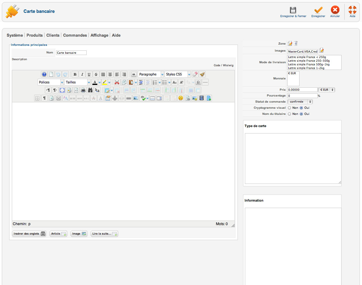

Pourriez vous faire une capture des options de votre plugin de paiement ?

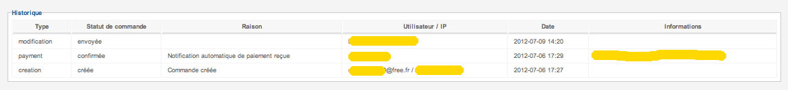

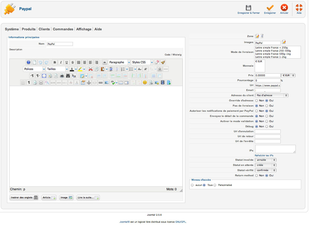

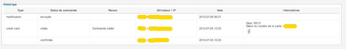

  • Posts: 34
14 years 1 month ago #57082
Bonjour Nicolas,
Voici la copie du plugin Carte Bancaire. A titre de comparaison, j'ai rajouté le plg Paypal qui, lui, fonctionne sans problème. Et l'historique du statut de commande pour les deux méthodes.
On voit nettement la différence : avec Paylpal, HKS crée d'abord la commande puis la confirme automatiquement.
Avec la carte bancaire, il confirme la commande puis la crée. La confirmation ne comporte ni type, ni raison, ni information...
