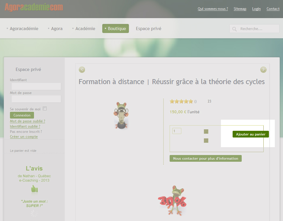

J’ai essayé de changer la position du bouton « Ajouter au panier » (il sort du cadre vers la droite depuis que j'ai changé de template) et j’ai utilisé ceci dans le CSS comme vous me l’avez conseillé :
btn button hikashop_cart_input_button{ margin-left: -yyypx !important;}
Cela marche bien (avec -30px il est à la bonne place) mais le problème est que tous les autres boutons sont aussi décalés (vers la gauche) : btn button hikashop_cart_input_button du checkout et même le bouton « Nous contacter pour plus d’information ».
Du coup, comment changer juste la position du bouton « Ajouter au panier » ?
Merci.
Laurent

13 years 1 month ago #113333
Bonjour Mohamed,
Effectivement, une copie d'écran est une bonne idée.
Comme vous pouvez le voir, le bouton "Ajouter au panier" est à droite.
En utilisant le code indiqué par Xavier (dans un email avant d'ouvrir ce post sur ce forum à sa demande) et Eliot, le bouton se décale bien vers la gauche.
Le problème est que les autres boutons comme par exemple "Nous contacter pour plus d'info" vont égalemnet vers la gauche (et du coup, la mise en page n'est pas optimale : je décale en fait le problème sur les autres boutons).
Est-ce plus clair ?

Il s'agit de toutes les pages produits de cette boutique :
www.agoracademie.com/boutique/formations-cd-dvd
Une idée de solution ? :)

  • Posts: 86081
  • Thank you received: 14189
13 years 1 month ago #113641
De ce que je vois sur votre site, le code
.hikashop_product_stock .hikashop_cart_input_button {
margin-left: -30px !important;
fonctionne est replace comme il faut le bouton d'ajout au panier à l'intérieur du cadre.
Concernant le bouton "nous contacter", le problème vient en fait du code:
background-color: #f1f2db;
margin-top: 10px;
margin-bottom: 10px;
border-right: 1px solid #969b43;
border-bottom: 1px solid #969b43;
border-left: 1px solid #d1d675;
border-top: 1px solid #d1d675;
padding: 3px 5px;
color: #797d2c;
cursor: pointer;
font-weight: bold;
dans le fichier www.agoracademie.com/media/com_hikashop/...tyle_green.css?v=200 ou il faut supprimer la ligne margin-left: -30px !important;
