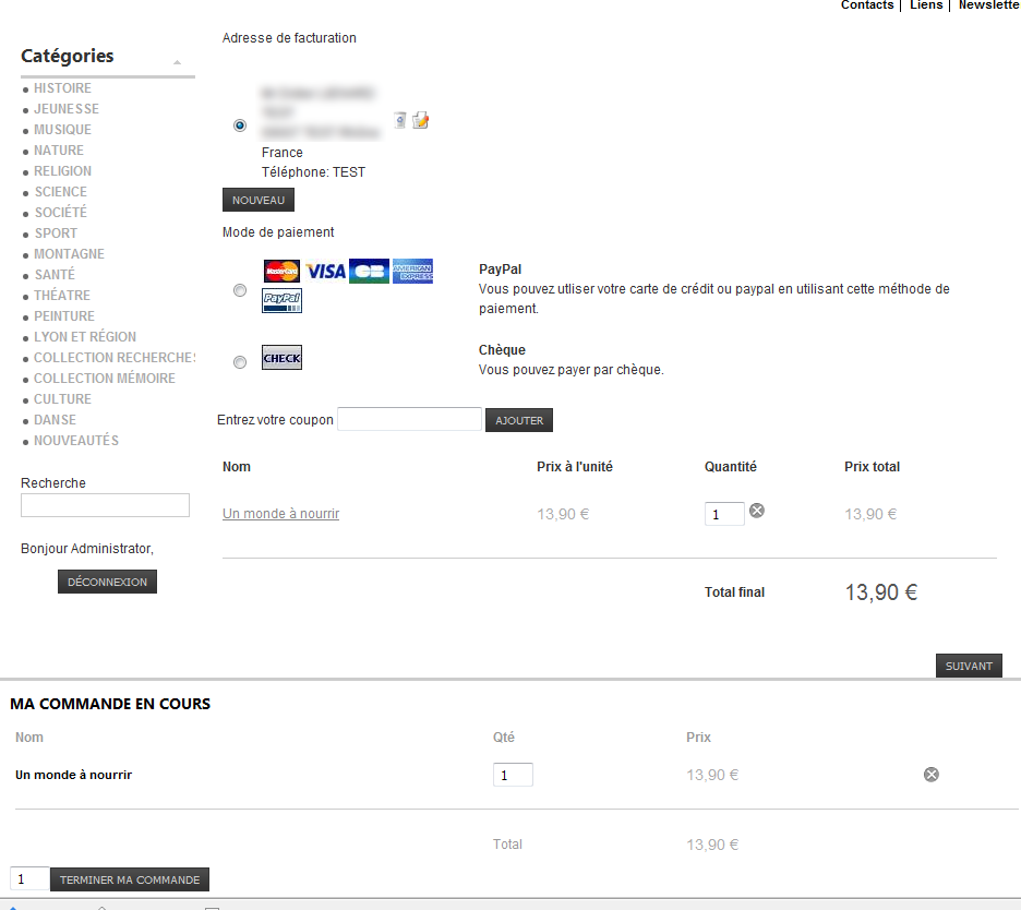

Veuillez vérifier que vous avez un poids pour chacun de vos produits. Sinon, ils seront considérés comme produits virtuels et la sélection de la livraison ne sera pas affichée. Pourriez vous faire une capture d'écran du passage en caisse pour que nous puissions y voir plus clair?

15 years 5 months ago #11794
Ok pour le poids çà fonctionne désormais!
Un peu étrange comme fonctionnement mais pourquoi pas ^^
Ce point devait sans doute être déjà expliqué mais malgré mes recherches je suis passé à côté...
Par contre pour le logo de la poste et la config de la zone de livraison cela ne marche toujours pas (testé sur IE FF et safari)
Pour les taxes également pas d'amélioration. La facture mentionne une TVA à 0 alors que la règle existe, que la catégorie et le taux sont configurés pour la région du client.
Merci par avance j'ai joint un panier en capture comme demandé.
