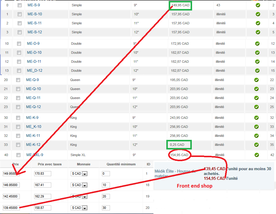

J'ai créé des produits et des variantes pour chacun de ceux-ci.
Sur le front-end je m'attend a voir le prix le plus bas pour 1 article et le prix le plus bas pour l'article en quantité.
Voir image jointe.
Si on ne tient pas compte de l'article à $0,25, je m'attend à avoir $139.45 pour 30 articles et plus et $149.95 pour l'article le plus bas. Au lieu de de cela c'est $154.95 qui s'affiche à la place de l'article le plus bas.
Même si j'ai mis un article à $0,25 ça change rien ça reste $154.95.
Cela peut fausser la perception du prix pour le client, le produit semble plus cher.
Avez vous une idée.
Merci de votre aide.

Je suppose que vous voulez parler du prix dans un listing de produits ?
Quelle est l'option d'affichage de prix que vous utilisez pour ce listing ?
Le plus simple sera de mettre les prix que vous voulez voir sur le listing directement dans le produit principal.

J'ai essayé toutes les combinaisons pour l'affichage et ça ne fonctionne pas.
J'utilise un menu pour l'affichage et les options sont: sans taxes, monnaie d'origine, afficher le prix avant réduction, interval de prix.
J'aurais bien aimé que la sélection des 2 plus bas prix soit faite automatiquement. Le plus bas prix avant réduction et le plus bas prix escompté pour l'interval de prix.
La seule option qui fonctionne est de spécifier les 2 prix (que l'on veut afficher) dans l'article principal.
Au moins il y a cette solution.
Ce qui serait intéressant serait de pouvoir sélectionner la variante du produit pour l'affichage du prix dans une liste déroulante.
Si vous avez des solutions à essayer je peux en faire l'essais
Merci encore pour votre aide.

Donc si je comprends bien, outre le 0.25$ il affiche bien le plus petit et le plus grand prix de toutes les variantes du produit, non ?
D'après ce que je comprends et hormis le 0.25 ca a l'air de fonctionner, ou alors j'ai loupé quelque chose ?

La seule façon pour que ça fonctionne c'est de spécifier les 2 prix que nous voulons afficher dans l'item principal.
voici ce que ça l'air dans le produit principal
Autrement, ce que je remarque c'est que le prix régulier affiché est toujours celui de la dernière variante pour le produit. Dernier item au bas de la liste.

Nous allons voir cela...
