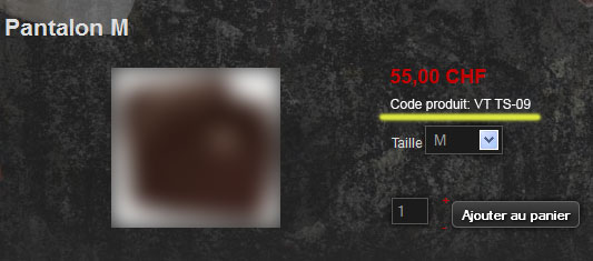

je souhaiterais afficher le code produit dans la vue de détail tel qu'illustré sur l'image.
j'ai trouvé ce fil de discussion
www.hikashop.com/fr/support/forum/4-how-...duct-code.html#11875
malheureusement celui-ci ne m'a pas permis de trouver une solution car je voudrais que le code s'affiche sur la vue show.php du produit
Une petite idée pour y parvenir ?

Le code du produit est déjà affiché sur cette vue mais il est caché en CSS. Il suffit donc d'éditer le CSS d'hikashop via l'interface disponible dans l'onglet affichage de la configuration et de supprimer le code:
.hikashop_product_code_main{
display:none;

Merci !
