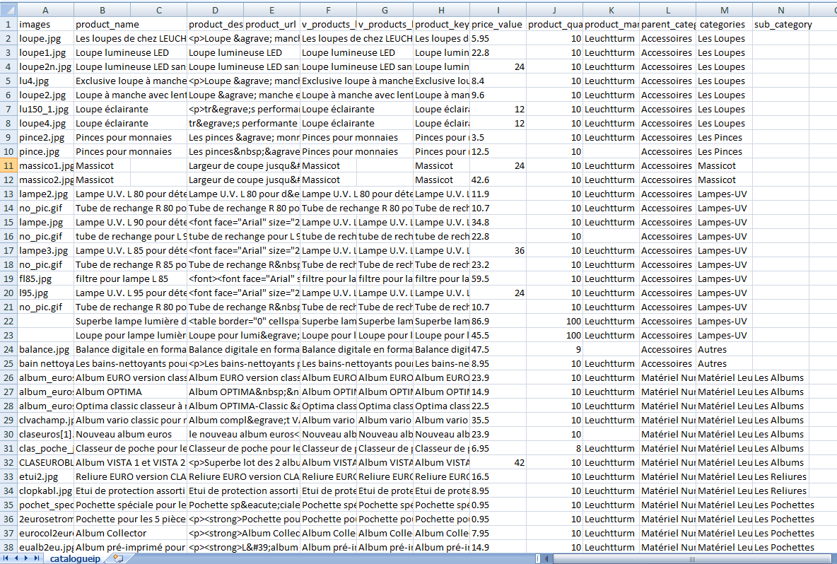

  • Posts: 14
15 years 5 months ago #13311
Voici mon fichier CSV que je doit importer ca sera plus simple
