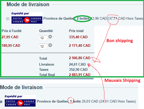

J'ai mis des options de shipping qui fonctionnent par échelons de poids. J'ai mis des poids à mes articles.
Le problème est le suivant:(Le problème survient après le 2ième passage au panier)
1- Je met une certaine quantité d'articles dans mon panier qui correspond à la première tranche de poids et je passe au panier et ça fonctionne.
2- Ensuite je retourne continuer à faire des achats et j'ajoute d'autres articles qui augmente le poids pour passer à la catégorie de poids suivante.
3- Je retourne au panier.
4- Là le prix du shipping reste sur le premier affichage de prix pour le premier échelon de poids et non le nouveau poids après l'ajout d'articles.
Le total des taxes est aussi erronée au cause du mauvais prix du shipping.
Dans mon échelle de poids j'utilise un prix de base + un petit pourcentage du prix d'achat.
Voir image du problème:
EDIT: Après plusieurs tests le problème n'arrive pas tout le temps.. j'essais de trouver la combinaisons ... quand ça arrive une fois ça persiste.

Ce que j'ai oublié de vous faire remarquer, c'est que dans la méthode de shipping la valeur est bonne et tombe à 2 boite avec le nouveau poids et bon prix. c'est en bas sur la ligne livraison que l'affichage ne change pas toujours bien en concordance avec la valeur du shipping plus haut(méthode de shipping)dans le panier.

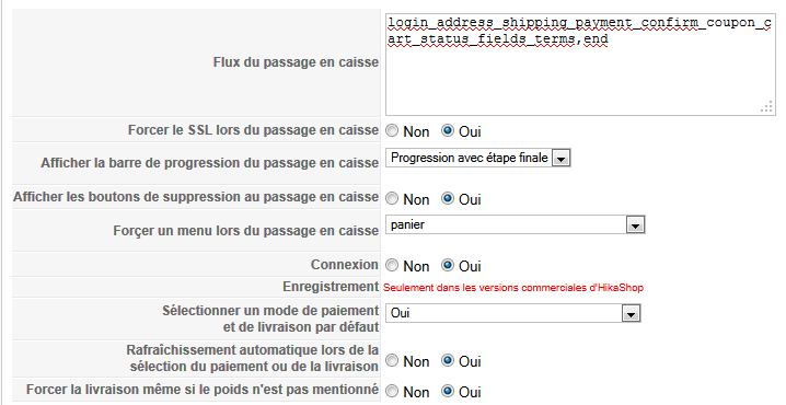

Quelles sont vos options dans l'onglet "passage en caisse" de la configuration ?
  • Posts: 230
  • Thank you received: 6
15 years 5 months ago #13817
voici la config:
