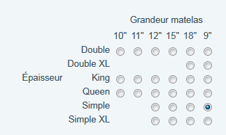

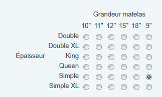

Le nom des axes X et Y sont inversés dans les tableaux
Grandeur des matelas: Simple, Queen, King
Épaisseur: 9", 10" etc.
L'autre chose c'est que certaines épaisseurs de matelas n'existent pas et le bouton radio est quand même là.
voir image:

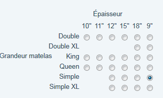

Selon les produits disponibles le tableau devrait ressembler par exemple à ceci:
Avec le nom des axes corrigé
