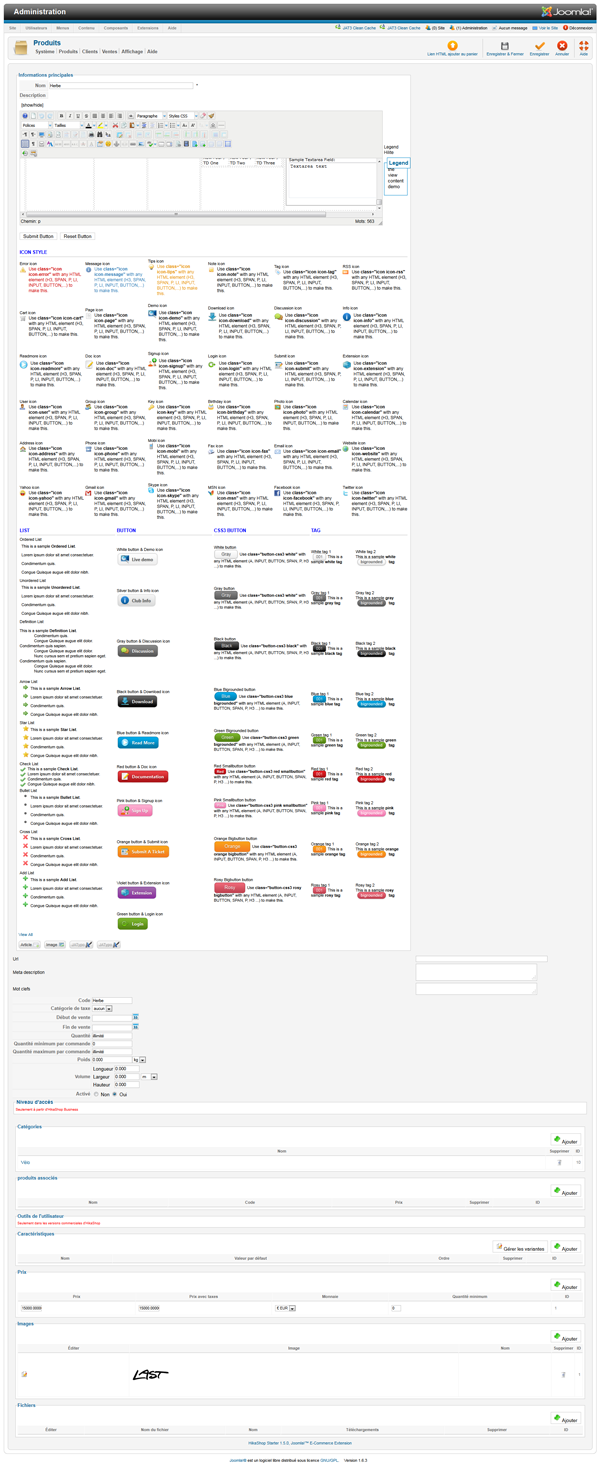

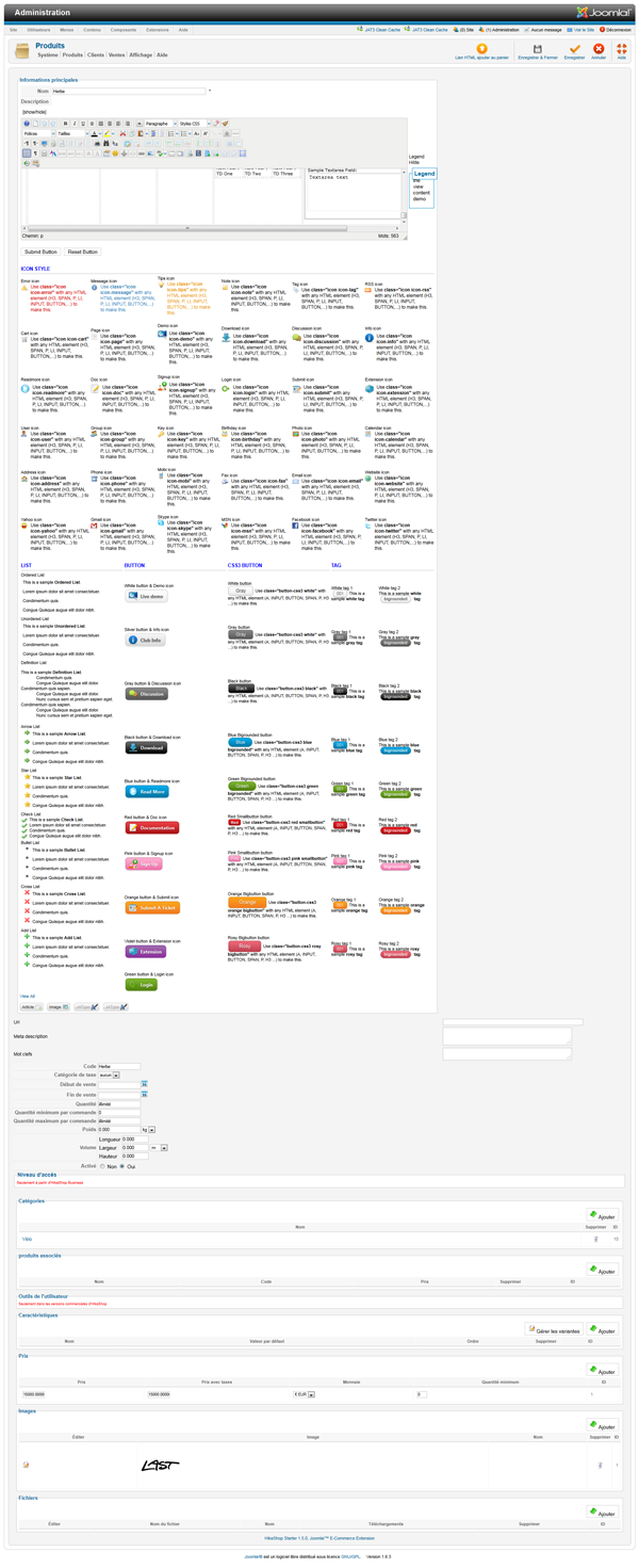

Bonjour j'ai très gros problème d'affichage en backend !!
Dès que je publie le plugin Ja Typography de Joomlart, j'ai tout le plugin qui s'affiche dans le contenu de mon produit. Dans les article de Joomla cela fonctionne très bien !!

Ce que je ne comprends pas c'est qu'il fonctionne très bien dans un article Joomla, et quand je bascule sur Hikashop, au premier coup tout fonctionne. J'enregistre le produit et là l'affichage de l’éditeur fait n'importe quoi !!

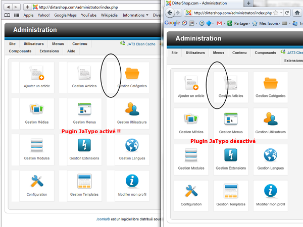

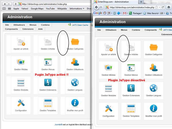

Je viens de trouver un autre bug avec Jatypo. L'affichage du template en Backend change un peu de largeur pour preuve les boutons d'administration.
