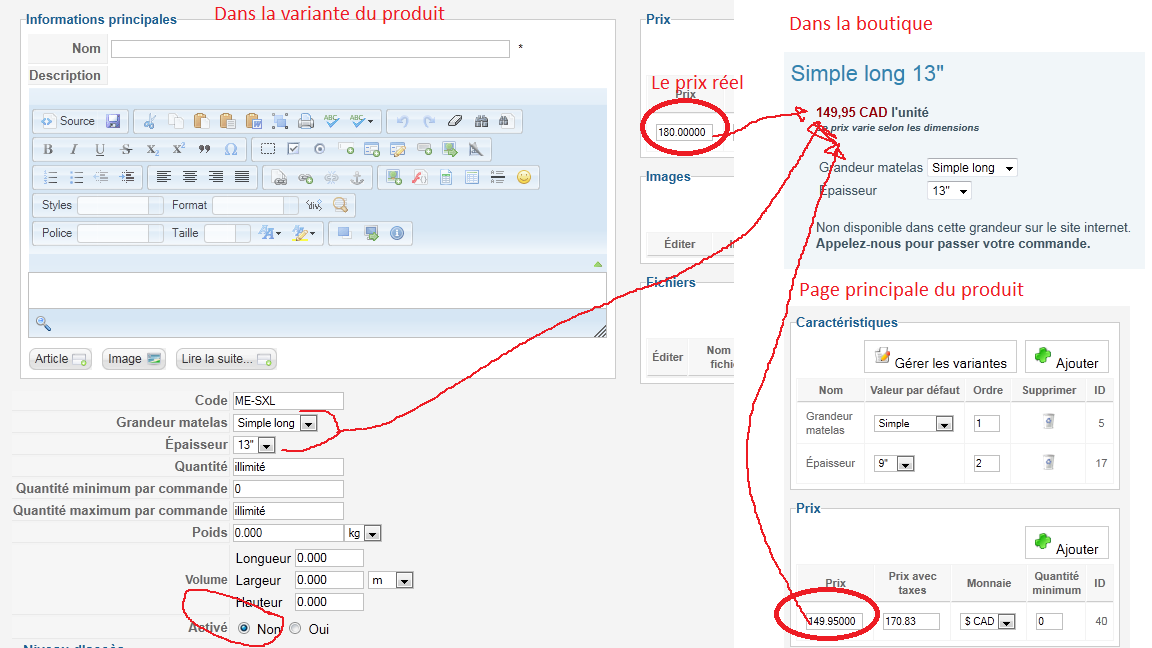

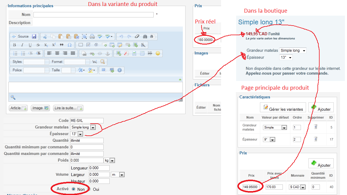

J'ai un petit souci à propos du prix affiché quand un produit est soit désactivé ou inexistant.
Le prix affiché pour la variante du produit est celui indiqué dans la page principale générale du produit .. Le prix le moins cher.
Donc
Si un produit est désactivé et contient un prix, ce n'est pas le prix du produit qui est affiché mais bien le prix le plus bas du produit général et non de la variante désactivée.
Si un produit est inexistant celui-ci apparaît aussi avec le prix le plus bas du produit général. Si ce produit existait il serait plus cher et cela pourrait causer un préjudice
car le client pourrait vouloir ce produit au prix affiché, même si en bas c'est affiché qu'il n'est pas en stock.
Donc en conclusion cela pose problème parce le produit semble exister pour le client et celui-ci apparait avec un prix qui ne serait pas le bon.
Si nous ne pouvons pas empêcher l'affichage du produit dans un cas comme dans l'autre serait-il possible au moins
d'afficher un message à la place du prix à l'aide d'une condition par exemple afficher: N/A, Appellez pour obtenir un prix.
Car le client pourrait vouloir ce produit au prix affiché, qui n'est pas le bon prix et surtout pour un produit qui n'existe pas.
Voici en image le problème pour un produit non actif:
Notez que la même situation existe avec un produit non existant
