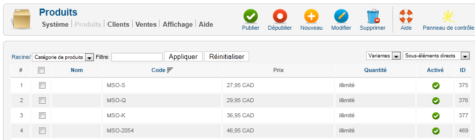

Petite suggestion d'amélioration.
Quand nous listons les sous-produits (variantes) et que nous n'avons pas ajouté de nom aux sous-produits, le nom n'apparaît pas dans la colonne "nom".
À ce moment là il faut absolument cocher la case et aller cliquer sur modifier pour effectuer l'édition du produit.
Serait-il possible de modifier le code afin de rendre cliquable les éléments de la colonne "code" cela serait vraiment plus pratique
par exemple dans notre cas car nous avons 7 produits et 163 variantes dont le nom du produit n'est pas modifié et ne permet donc pas l'édition directement en cliquant car il n'y a tout simplement
pas de nom d'affiché et ne devient pas cliquable.
voir exemple:
Dans notre cas nous travaillons uniquement avec les variantes et le filtre. Pour modifier toutes nos variantes il faut cliquer 326 clics au lieu de 163 en plus d'être obligé de faire voyager la souris entre la case à cocher à gauche jusqu'au bouton du menu en haut à droite "modifier".

Très bonne idée.
Nous allons changer ca pour la prochaine version.
En attendant, vous pouvez éditer le fichier listing de la vue produit du back end via le menu Affichage->Vues et changer la ligne:
<?php echo $row->product_code; ?>
en:
<a href="<?php echo hikashop::completeLink('product&task=edit&cid[]='.$row->product_id); ?>"><?php echo $row->product_code; ?></a>

Merci pour la réponse rapide.
Ça fonctionne et ça permet de sauver beaucoup de temps et de clic.
La seule difficulté que j'ai eu est qu'il faut l'appliquer au bon template joomla , celui du backend.
