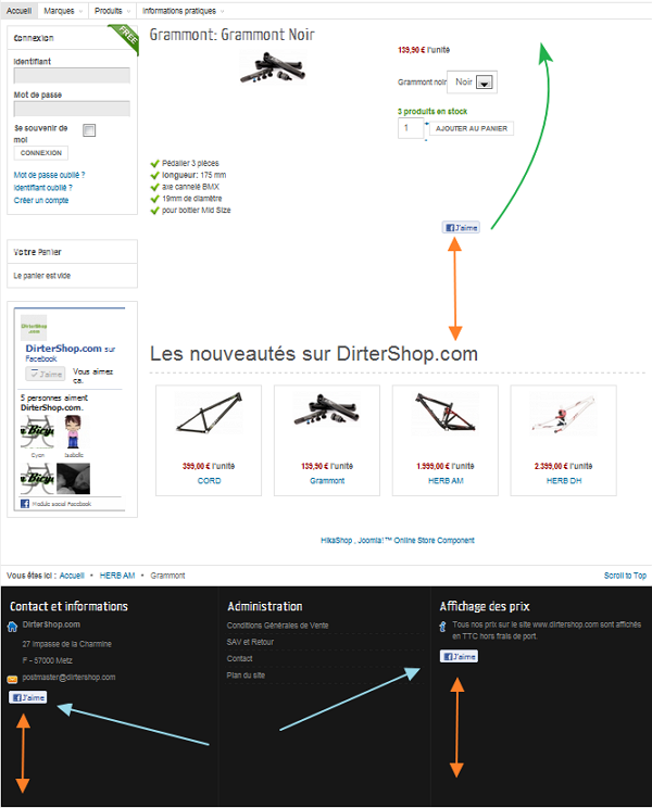

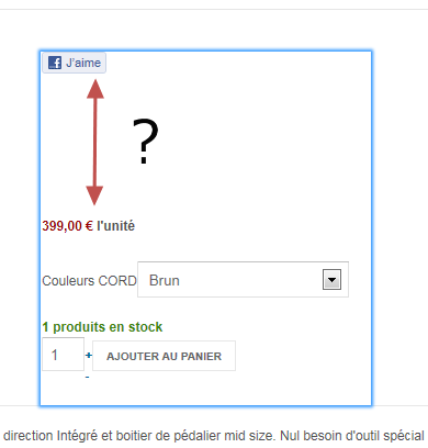

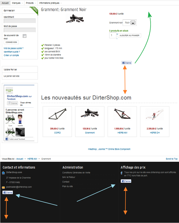

Bonjour, je viens de faire la mise à jour hikashop en 1.5.1. Tout fonctionne bien lol !! j'ai juste un problème d'affichage avec le bouton de facebook. Il se propage sur tout les modules même non hikashop ? Un espace plutôt important est créer entre le bouton et le bas du module ? Et petit souhait j'aurais préféré qu'il soit en haut a droite. merci pour votre aide

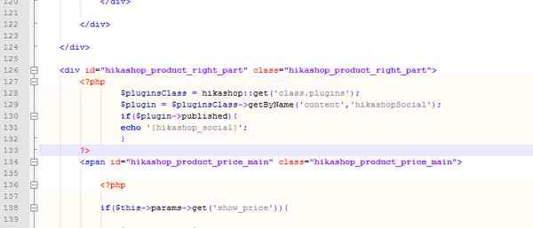

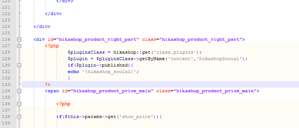

Nous avons modifié un peu le plugin de façon à que vous puissiez afficher les boutons où vous voulez dans vos pages produits.
Pour cela télécharger la dernière version du plugin ci-joint, puis ajouter ces lignes codes à l'endroit où vous voulez voir apparaitre les boutons dans le fichier show de la view product (menu display>view).
<?php
$pluginsClass = hikashop::get('class.plugins');
$plugin = $pluginsClass->getByName('content','hikashopSocial');
if($plugin->published){
echo '{hikashop_social}';
Le problème de récurrence à été réglé au passage.

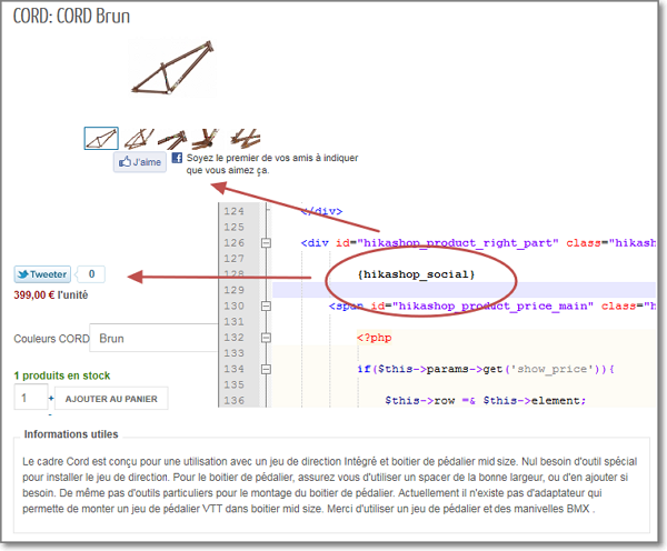

Merci merci, je n'ai pas compris votre endroit de modification -> "show de la view product (menu display>view)."
alors j'ai trouvé dans le répertoire /www/components/com_hikashop/views/product/tmpl le fichier show.php
J'aurais souhaité que le plugin soit en haut du (hikashop_product_right_part) j'ai donc insérer vos ligne de code sous le div -> hikashop_product_right_part mais celma ne fonctionne pas grrrrr je sais, je suis un peu nul en codage !!

15 years 3 months ago #17615
Le code est bien placé. Avez vous installé la nouvelle version du plugin ? Le plugin est il publié ?

A la place du code précédemment fourni, essayez voir de mettre juste {hikashop_social}
Est-ce que cela affiche quelque chose ?

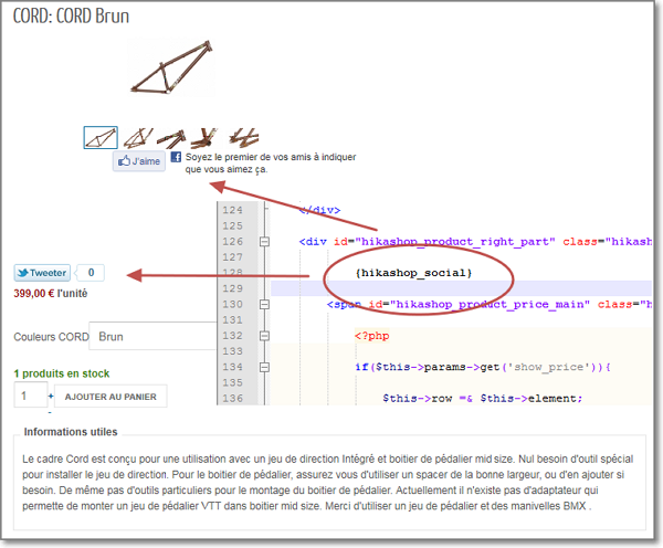

On s'approche lol !! la mise en page est plutôt disloqué !! ah ah ah

C'est normal, il faut que vous régliez les options du plugin pour choisir la façon dont vous voulez que cela s'affiche.

Bonsoir effectivement c'est beaucoup mieux !! mais j'ai toujours ce décalage que j'avais signaler avant ?

Serait-il possible d'avoir un lien vers cette page ?
  • Posts: 83
15 years 3 months ago #17633

You can just add some CSS for the height (via the interface in the tab display of the configuration):
#hikashop_social{height:30px;}

Thank ou pour votre réponse mais je ne vois pas de changement ? ! oups

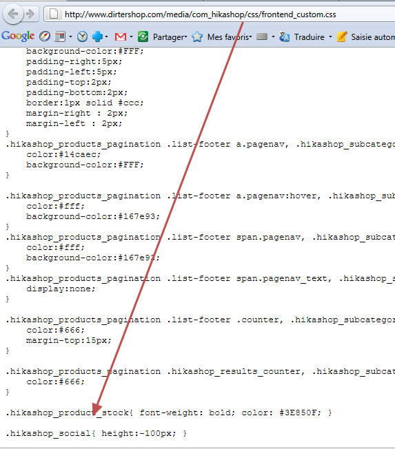

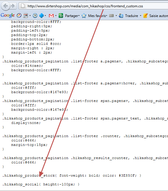

Je ne vois pas la ligne de CSS dans votre fichier CSS: www.dirtershop.com/media/com_hikashop/css/frontend_custom.css
  • Posts: 83
15 years 3 months ago #17643
si tout en bas j'ai mis -100 par désespoir !! lol

Avez vous ouvert le lien que j'ai fourni ? Il n'y a pas de hikashop_social dedans...

En effet, problème de cache de mon coté. Pourriez vous mettre une valeur positive s'il vous plait ? Sinon, c'est ignoré par le navigateur...

J'avais oublié le # au début de la ligne de CSS.
