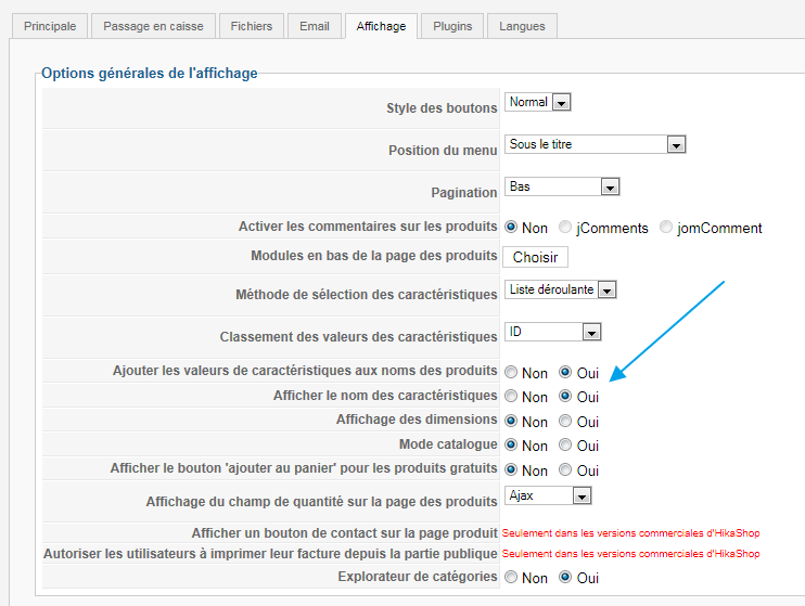

Bonjour essai simplement avec les fonctions dans la configuration générale.

En effet, le plus simple est de désactivée l'option mentionnée par SCHOTT0200. Néanmoins, si vous avez un problème avec cela, vous pouvez facilement changer cela en changeant le code:
