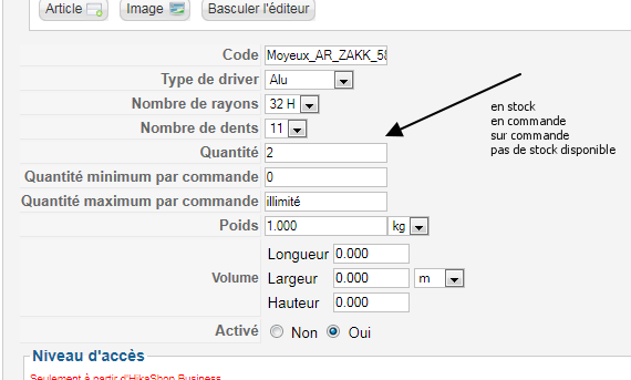

Bonjour je souhaiterais ne pas afficher le nombre exact de produit en stock mais pluto une variante -> en stock, pas en stock, sur commande, en commande . C'est possible ?
Merci

  • Posts: 83
15 years 3 months ago #17970
Bonjour et merci nicolas, mais je suis toujours incapable de mettre du texte dans l'onglet quantité. Ce champ doit être forcé pour être des chiffres non ?

  • Posts: 83
15 years 3 months ago #17972
C'est justement mon problème justement c'est que je veux afficher dans la fiche produit en frontend si le produit est en stock, ou pas.
