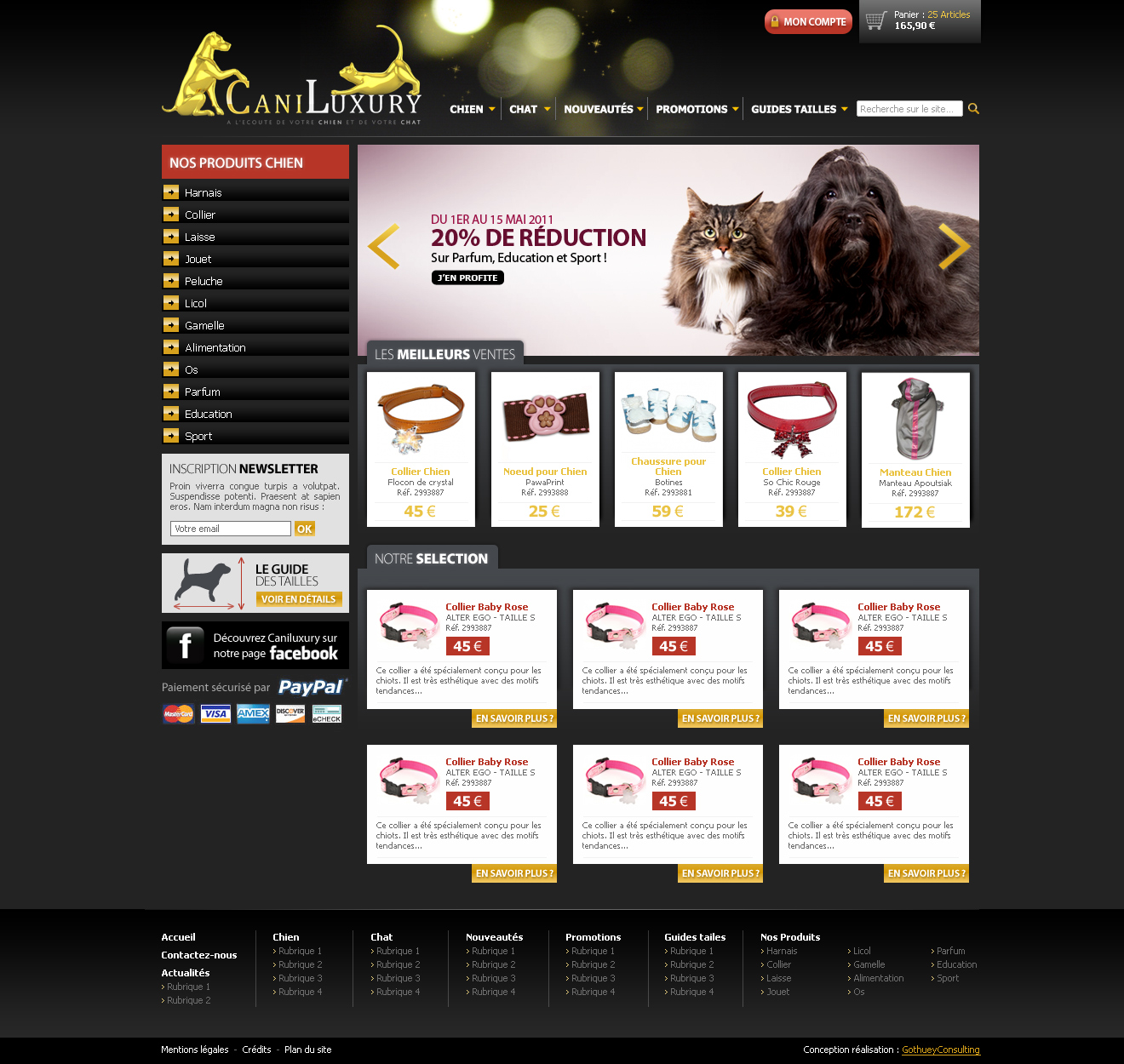

Est-il possible d'implémenter le mécanisme "Joomla" qui consiste à avoir une accroche dans la description avec un bouton "lire la suite" qui renvoie vers l'article complet ?
L'idée serait de l'utiliser dans la description d'un produit. En position "module" (liste des produits), on aurait l'image, le prix et le début de la description avec le bouton "lire la suite" qui renverrait en fait vers la fiche produit "classique" qui afficherait dans ce cas la description en entier.
Cela évite de prévoir un champ dédié à l'accroche qui est, je pense, l'autre solution pour obtenir ce résultat ?
Ci dessous le psd de référence que l'on cherche à implémenter. Il s'agit des 6 produits dans "notre sélection" avec les boutons "en savoir plus".
