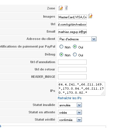

voici ma config au cas ou vous voyer le soucis
Merci d'avance

La configuration du plugin est correcte. Avez vous vérifié les différents points expliqués dans la documentation ?
