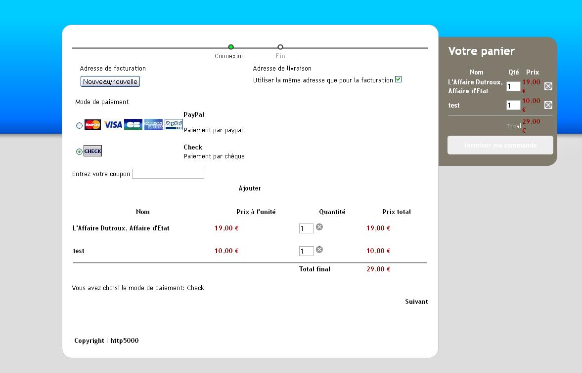

Je passe en caisse pour un produit, je choisi l'adresse et un mode de paiement, j'ai ma commande qui s'affiche et voila je ne peut pas aller plus loin car le bouton suivant ne fonctionne pas. J'ai bien ma barre de progression qui s'affiche par contre mais qui reste à connexion.
Est ce une configuration que j'aurai mal paramétré, ou un problème dans le code?

Ba non j'ai pas de poid ni de transporteur, j'ai réinstallé la derniere version de hikashop, mais toujours le même problème je suis bloquée sur cette page ci join

Si la partie "adresse de livraison" s'affiche, comme c'est le cas sur votre capture d'écran, c'est que vous avez mis un poid sur l'un des articles du panier. Pourriez-vous vérifier s'il vous plait ?

La zone "adresse de livraison" n'est affichée que si le système détecte qu'un produit dans le panier à un poid. Sinon, elle n'est pas affichée automatiquement.
Pourriez envoyer un accès a votre back end à This email address is being protected from spambots. You need JavaScript enabled to view it. ? J'aimerais voir ça directement et résoudre le problème, si problème il y a.

Le système fonctionne correctement. J'ai pu finaliser la commande d'un produit sans problème.
J'ai vérifié tous vos produits et le produit "test" a un poid. Et effectivement la commande est bloquée seulement quand vous ajoutez le produit test dans le panier...

Je viens encore de tester et la commande fonctionne correctement tant que le produit test n'est pas dans le panier. Essayez voir avec un autre explorateur web ou un autre compte utilisateur...
