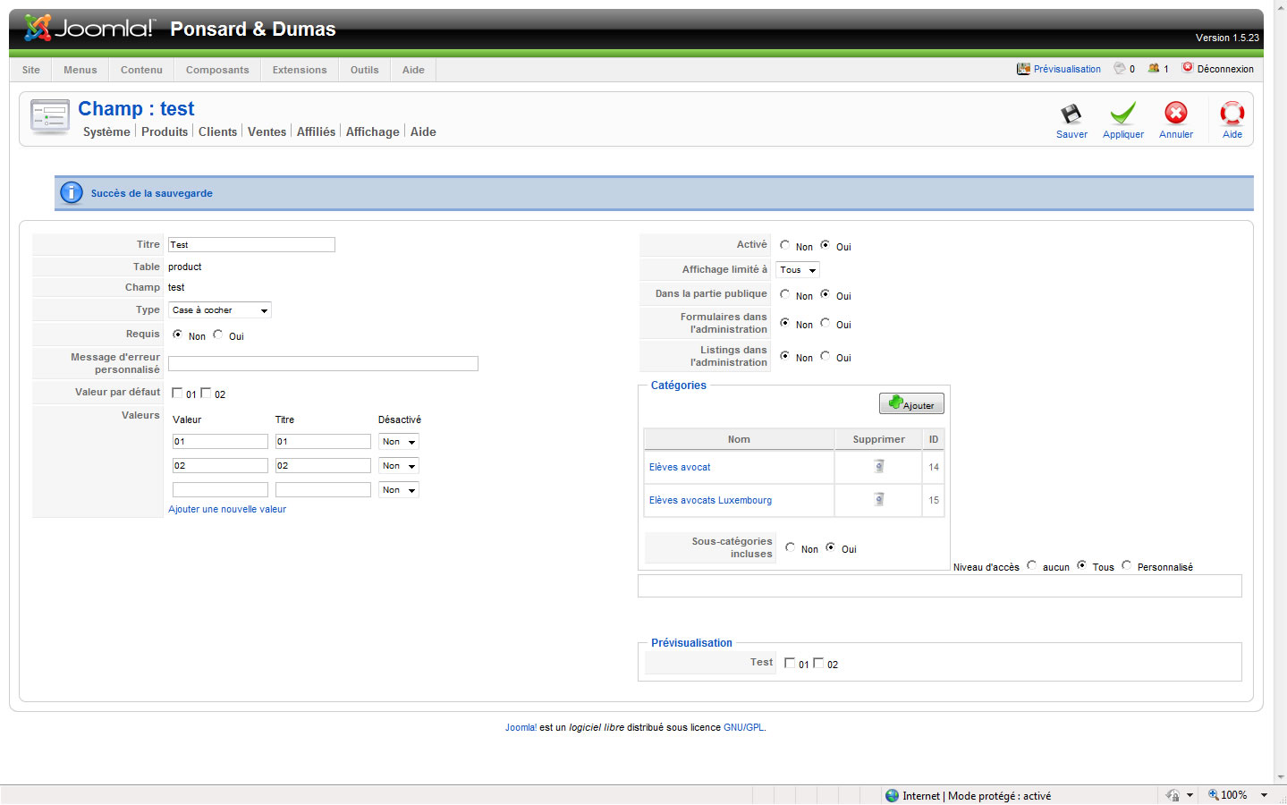

De plus j'ai créé un nouveau champ de test ci-joint visuel, il n'y a aucun affichage dans les fiches produit (ci-joint copie ecran)

Vous avez fait un champs personnalisé de la table "product" et non de la table "article". C'est donc normal qu'il ne s'affiche pas sur la page du produit. Il doit par contre être affiché sur l'écran d'édition des produits dans le back end.
