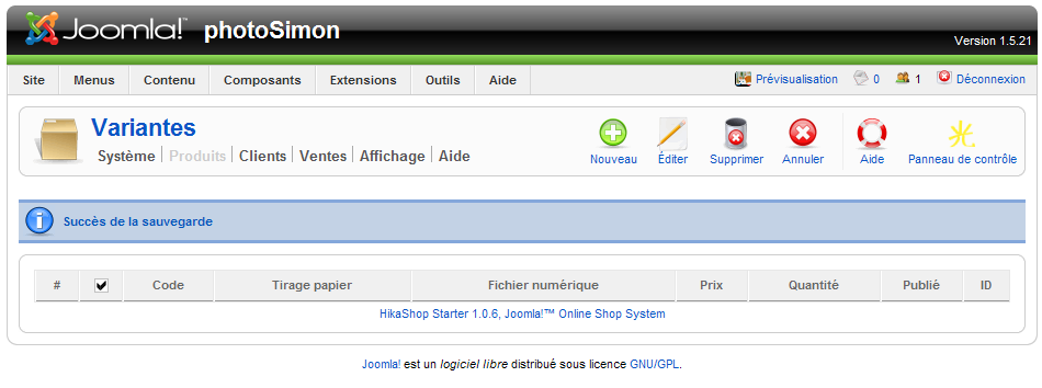

J'ai refait mon post car je suis allé un peu plus loin entre temps.
La gestion des variables s'ouvre correctement sans faire de sauvegarde au paravent avec les 4 lignes correspondant aux 4 choix possibles.

J'arrive à des trucs bizarres :(
J'ai un peu de mal à comprendre la "philosophie" HikaShop à ce niveau. :(

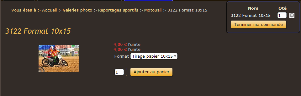

Pourriez vous nous en dire plus sur les problèmes rencontrés ?
Vous êtes notre premier retour sur le système de variantes donc ça ne m'étonnerait pas qu'il y ait quelques problèmes :)
Le fait que vous voyez deux lignes de prix est étrange effectivement. Il va falloir qu'on regarde cela en détail.

Nous avons eu le temps de voir ça ce soir après la première journée des journées du libre. Ca nous a permis de corriger deux bugs sur l'affichage des variantes. Ca marche comme il faut sur votre site maintenant et nous allons publier une nouvelle version dimanche surement avec ces modifications.

Waouh, la surprise au ptit dèj ! :woohoo:
Ben voilà, c'est nickel. Tout comme je veux. Merci les gars, ça dépote bien chez vous ! ;)

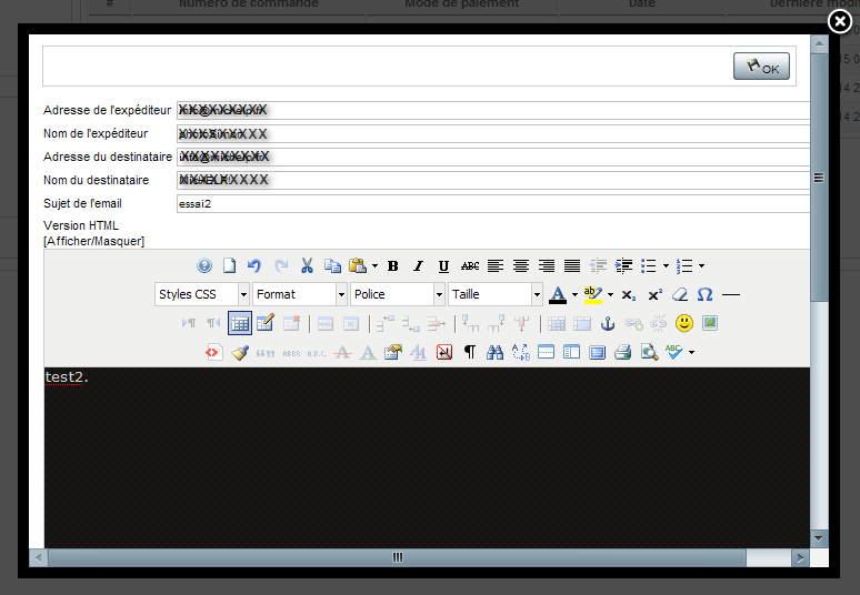

Et dans la série "je tords le logiciel dans tous les sens", je vous présente... le bug de l'email !
Je ne sais pas si ça vous le fait chez vous, mais chez moi les emails aux clients ne partent pas. Je suis dans la gestion des clients et j'utilise le lien situé en haut à droite (l'enveloppe).

Concernant le bug de l'email nous allons voir ca :)
