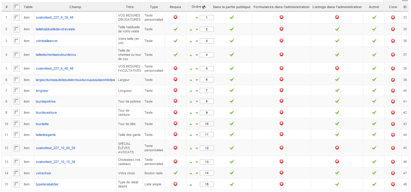

  • Posts: 127
14 years 10 months ago #24340
Je viens de d'executer vos recommandations, le problème persiste...
ci-joint le listing des champs personnalisés
  • Posts: 85918
  • Thank you received: 14131
14 years 10 months ago #24352
Pourriez vous essayer de désactiver le champ largeur ?
La longeur d'un nom de colonne en MySQL est limitée et ce nom de colonne semble bien trop long pour que cela soit accepté. Si le problème vient effectivement de cela, je vous recommande de le supprimer et de le recréer avec un nom de colonne plus court, comme par exemple "largeur" :)

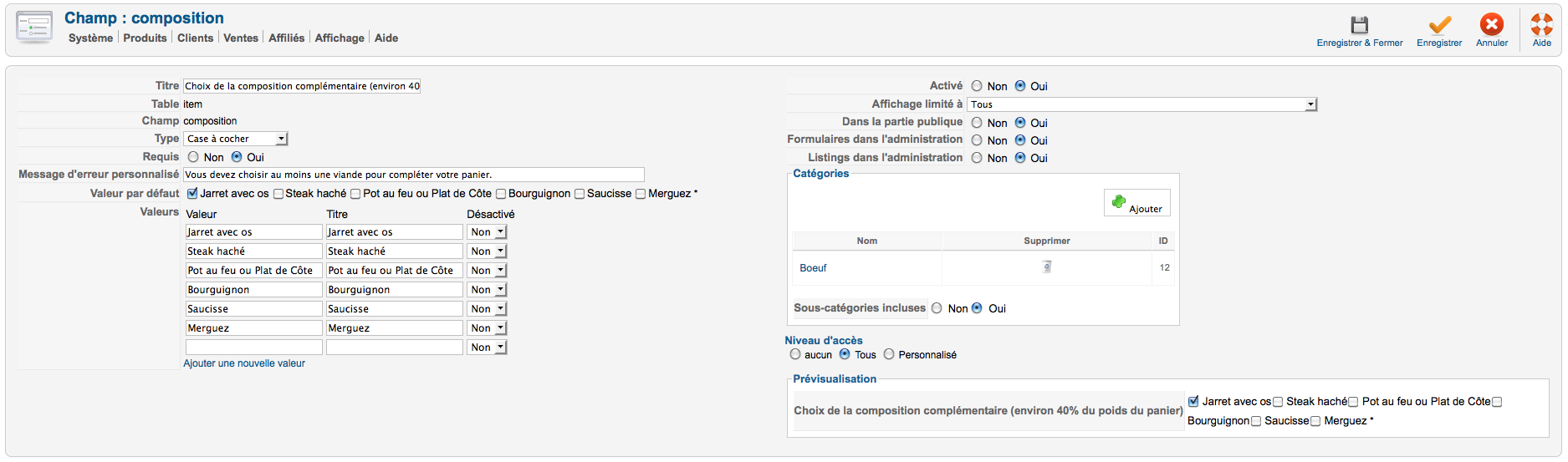

  • Posts: 17
14 years 8 months ago #28381
Produit avec bouton
Produit sans bouton
Et je joins en image la configuration de mon champ personnalisé.
  • Posts: 85918
14 years 8 months ago #28418
Je vois que vous avez modifié le fichier "show" de la vue "product" via le menu Affichage->Vues pour déplacer les différents éléments. Vous vous êtes apparement trompé quelquepart.
Si vous supprimez vos modifications (il y a une icone pour cela sur le listing des vues) vous ne devriez plus avoir le problème.
  • Posts: 17
14 years 8 months ago #28421
... En effet c'est bien l'origine du problème. Je peux retourner me cacher loin, merci de m'apporter de la lumière de temps en temps !
