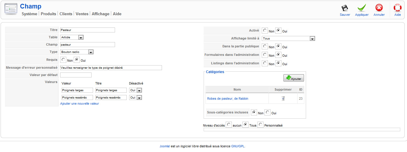

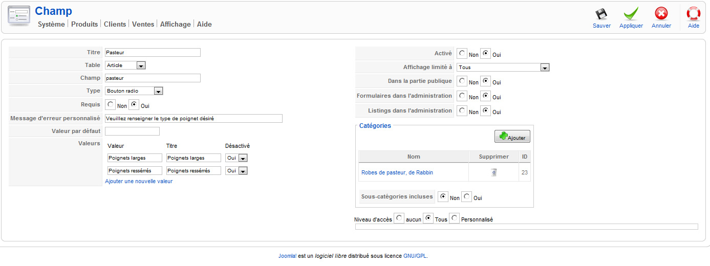

Problème 1
Je suis passé en mode debug et je rencontre le même type de problème
Ci-joint copie d'écran
  • Posts: 86179
  • Thank you received: 14214
14 years 11 months ago #26193
Veuillez vérifier que vous n'avez déjà un champs personnalisé avec ce meme nom de colonne "pasteur". Essayez voir de mettre un autre nom de colonne.

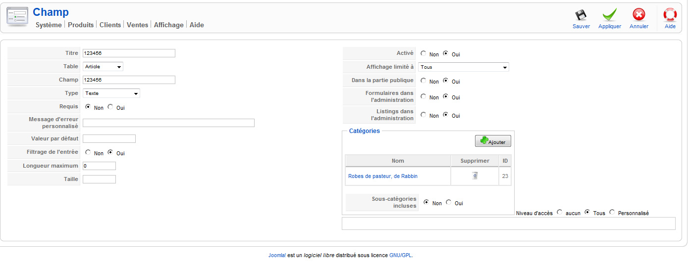

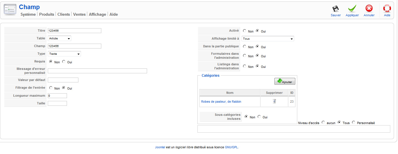

Je viens d'installer le site en local, et je rencontre les mêmes problèmes pour les points 1 et 4
Ci-joint nouvelle copie d'écran et le fichier log pour le problème 4

J'ai réinstallé Hikashop sur mon serveur local, cela a résolu le problème des champs personnalisés, j'ai créé 2 nouveaux champs que j'ai affectés à une catégorie pour laquelle je n'avais pas de problèmes et je rencontre à nouveau l'erreur 500, si je supprime les champs cela fonctionne à nouveau, par contre lors de la réinstallation j'ai perdu mes 3 types de paiement bien qu'ils soient toujours actif en administration.

Mmm. Je vois que votre champs ne comporte que des chiffres pour le nom de colonne. Je ne pense pas que cela soit possible avec MySQL. C'est peut être pour cela que vous serveur plante sur l'affichage du produit.

Je ne vois pas d'erreur pour la création des custom fields dans votre log PHP donc je ne pourrais conclure sur le fait que vous ne pouvez pas en créer. L'erreur "Please specify a namekey" se produit quand le nom de colonne est vide ou qu'il ne contient pas de caractères valident ( lettres de a à z, chiffres, underscore)
