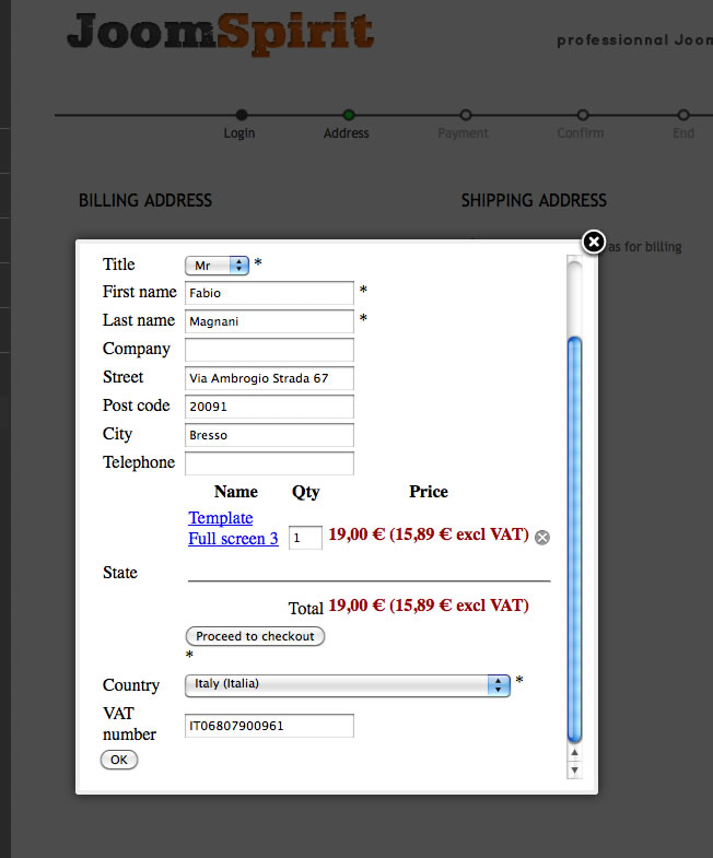

Désolé de vous déranger encore mais mes clients n'arrivent pas à entrer leur numéro de TVA et je ne parviens pas à le faire dans le backend non plus.
Un client allemand avec un numéro à 8 chiffres a réussi mais j'ai du m'y reprendre à plusieurs fois pour entre le mien (FR suivi de 11 chiffres.
Et je ne parviens pas à entrer celui d'un client italien avec ce numéro : IT 06807900961
Si vous pouviez jeter un coup d'oeil et faire un test avec ce numéro , ce serait super : www.joomspirit.com
J'aimerais également supprimer "state" qui reprend la commande avec un bouton "proceed to checkout". Je ne comprends pas l'intérêt de ce récapitulatif et le bouton induit en erreur de nombreuses personnes.
Merci d'avance.

14 years 11 months ago #26506
J'oubliais une copie d'écran pour voir la partie "state" :

Le numéro de TVA que vous avez fourni n'existe pas.
Vous pouvez vérifier sur le site ec.europa.eu/taxation_customs/vies/
(HikaShop appelle cette base de données pour vérifier les numéros de TVA)
Sachez qu'il est possible de désactiver cette vérification avec l'option "Vérification du numéro de TVA" de la configuration d'hikashop.
Pour votre question sur le champs "state", ce champs devrait affiché la liste des états (province/départements) du pays sélectionné.
Cela ne fonctionne pas correctement sur votre site à cause d'un problème d'URL SEFée.
Pourriez vous essayer de remplacer le code:
$extraFields = $fieldsClass->getFields('frontcomp',$address,'address','checkout&task=state');
par le code:
global $Itemid;
$url_itemid='';
if(!empty($Itemid)){
$url_itemid='&Itemid='.$Itemid;
$extraFields = $fieldsClass->getFields('frontcomp',$address,'address','checkout&task=state'.$url_itemid);
dans le fichier components/com_hikashop/views/address/view.html.php et réessayer ?
Si cela ne fonctionne toujours et que vous n'en avez pas l'utilité, vous pouvez toujours désactiver le champs via le menu Affichage->Champs personnalisés.

Merci beaucoup.
Je n'avais pas pensé à vérifier le numéro de TVA !!
Et comme je n'ai pas besoin du champ "département" , je l'ai donc enlevé (je n'avais pas réalisé que c'était lui qui posait problème).
