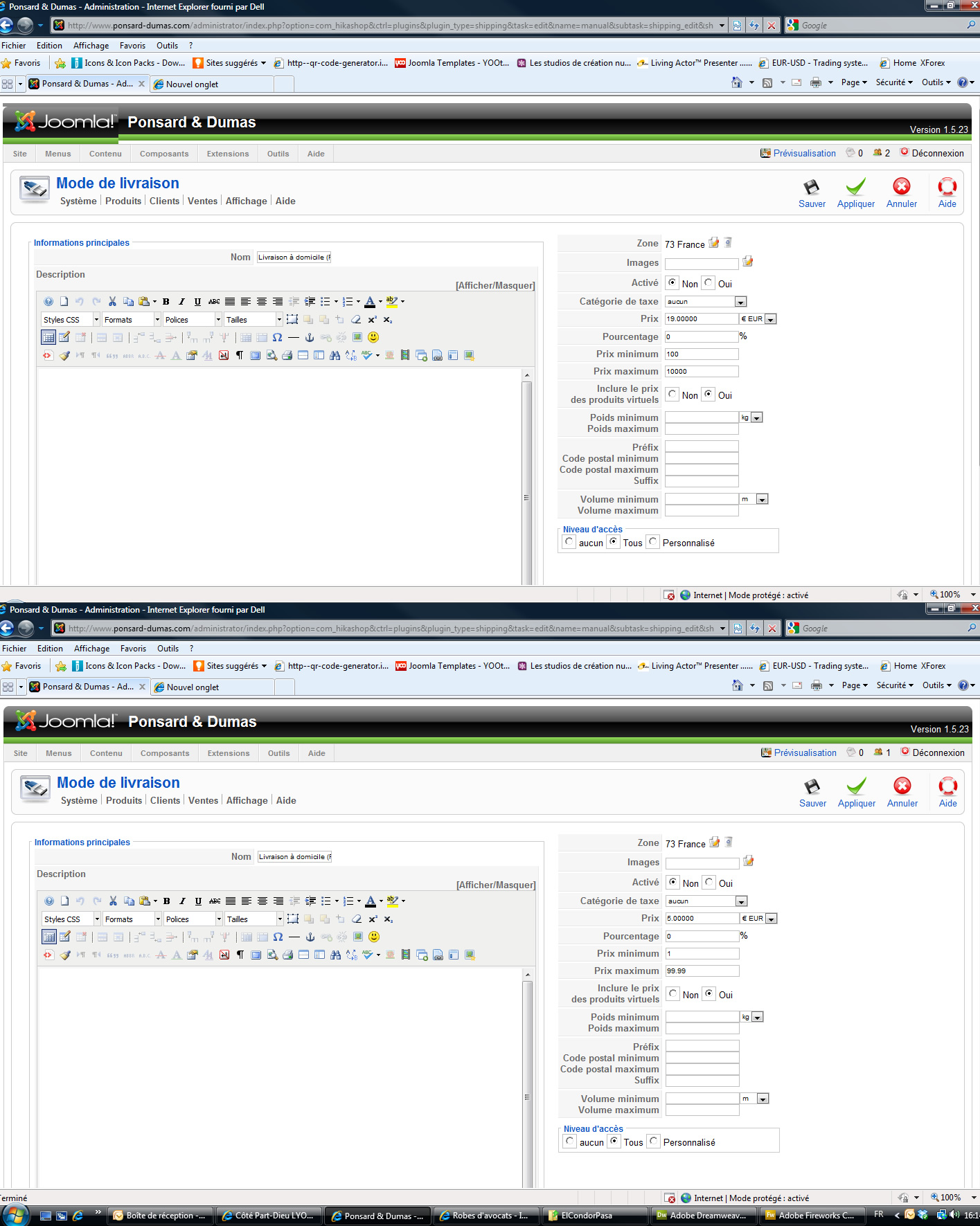

  • Posts: 127
14 years 11 months ago #27102
Voici les pages, bien évidement la seule différence avec les copies d'écran c'est que les modes de paiement sont actifs lors de mes tests

14 years 11 months ago #27103
Sur vos captures d'écran, je vois que l'option "activé" est à non. Essayez voir de la mettre à oui.

  • Posts: 86212
  • Thank you received: 14220
14 years 11 months ago #27106
Alors je ne vois pas. Tout est ok sur ce que vous me montrez.
